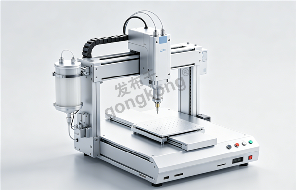

四、3D 视觉点胶系统构成与关键指标
一套完整的 3D 视觉镜头点胶系统,由视觉单元、运动单元、点胶单元、控制软件组成:
表格
行业落地中,设备重复定位精度≥±2μm、3D 定位精度≥±10μm、胶宽一致性≥±0.05mm,可满足高端光学镜头批量生产要求。
