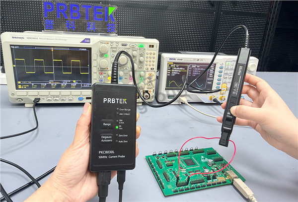

一、示波器探头选购:先抓3个关键参数
选探头不用盲目追求高端,先把3个核心参数盯紧,基本不会出错。
带宽是基础,一定要满足探头带宽示波器带宽,否则会导致信号失真,测不出真实波形;衰减比按需选,日常测普通电压用1×/10×就够,涉及高压场景优先选10×/100×;输入电容越小越好,电容过大容易干扰被测信号,影响测量精度。
二、常见探头选型:对应场景直接选
不同探头适配不同场景,不用多纠结,对号入座最高效。
普通无源探头:性价比最高,通用性强,日常测普通电压信号首选;高压差分探头:专门应对浮地、高压场景,比如开关电源、变频器调试,是高压测量的核心工具;电流探头:用来测电流波形,分交直流、高频、交流三种,按需选择;柔性电流探头(仅交流):主打大电流、宽频、强脉冲场景,适合狭小空间测量,适配工业大功率设备。
三、电流探头选型:一句话搞定
小电流、低频场景,选普通交直流电流探头就够用;大电流、高频或脉冲信号,优先选高频交直流电流探头,仅交流需求可考虑罗氏线圈;强干扰、大功率环境,重点选宽频且高di/dt耐受的型号,抗干扰能力更强。
四、探头使用:必做3件事,避免测不准
很多人测不准,不是探头不行,是使用步骤没做对,这3件事一定要养成习惯。
测前必须做补偿调节,不然容易出现波形失真,导致判断失误;地线尽量剪短,越长越容易引入干扰,影响波形稳定性;测电流或高压信号时,优先用隔离探头,既保证测量准确,也能避免安全隐患。
