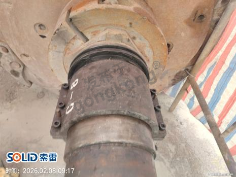

碎煤机轴磨损——轴承抱死、设备剧烈振动、生产线停摆。换新轴?7-15天,少则十几万多则几十万,还得拆车间顶棚。补焊?热应力导致裂纹,三天又坏。在线修复方案:采用碳纳米聚合物材料,现场8小时恢复原始尺寸,无需拆卸转子,修复后结合强度≥20MPa。重庆某企业箱式破碎机真实案例:内径280mm轴承位磨损,从测量、打磨、工装定位到油煮回装,全程6小时完工,设备恢复运行。

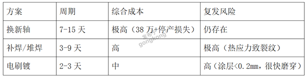

一、传统方案的三大死穴
1、传统修复方案各有各的硬伤:换新轴虽然看似彻底,但周期长达7-15天,综合成本极高(仅轴价加停产损失就超过38万元),且复发风险仍然存在;
2、补焊或堆焊虽然周期稍短(3-9天),但热应力极易导致裂纹,复发风险极高,有的案例修复后三天就再次损坏;
3、电刷镀周期最短(2-3天),成本中等,但涂层厚度通常不足0.2毫米,很快就会被磨穿,复发风险高。
根本问题:传统方法要么破坏轴体(热应力),要么治标不治本(涂层太薄),要么成本高到离谱(换轴+吊车+返厂)。而且传统方式无法实现原位修复,必须将设备整体拆解运输。
 二、真实案例:重庆某箱式破碎机轴修复全程
●设备:箱式破碎机
●轴承型号:22356/CA/C3W33,内径280mm
●损伤:轴磨损严重,经千分尺实测,轴颈磨损量已超出配合允许范围
●现场条件:企业无大型起吊设备,车间高度受限,无法拆卸转子返厂
●现场修复实操步骤(总耗时约6.5小时)

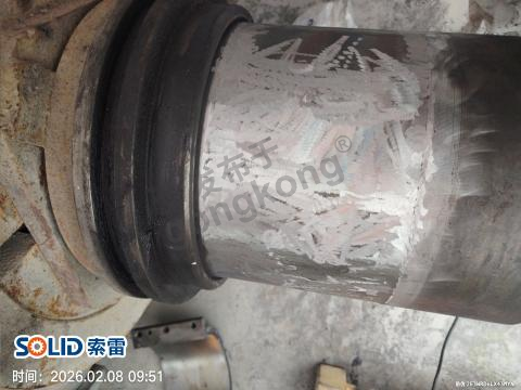

1、表面处理:氧气乙炔烘烤除油,刺轮打掉松动物,磨光机打磨至金属原色 (90分钟)

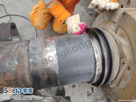

2、清洗酒精冲洗打磨面,确保无油污残留( 15分钟)

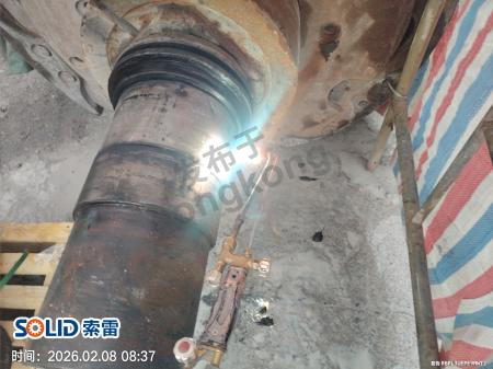

7. 加热固化:氧气乙炔加热轴头,使热量传导至修复位,固化4小时( 4小时)

修复结果:轴承回装后转动灵活,无卡滞,设备投运后振动值、温度均正常。

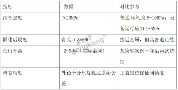

四、数据佐证:它到底能扛多久?
该材料的结合强度≥20MPa,远高于普通环氧胶的5-10MPa(设备运行应力通常为1-5MPa);固化后硬度达肖氏D85-90,接近金属但具备“退让性”,不会像金属那样产生疲劳磨损;在实际案例中,修复后的使用寿命普遍达到2-5年,而某换轴案例仅一年后再次烧结;修复精度经外径千分尺复检可达原始公差,工装定位保证了修复后的同轴度。
此次案例中企业现场实测:修复后轴承位尺寸经千分尺验证,完全满足轴承安装要求。轴承加热至120℃保温20分钟后顺利推进,无卡涩。
