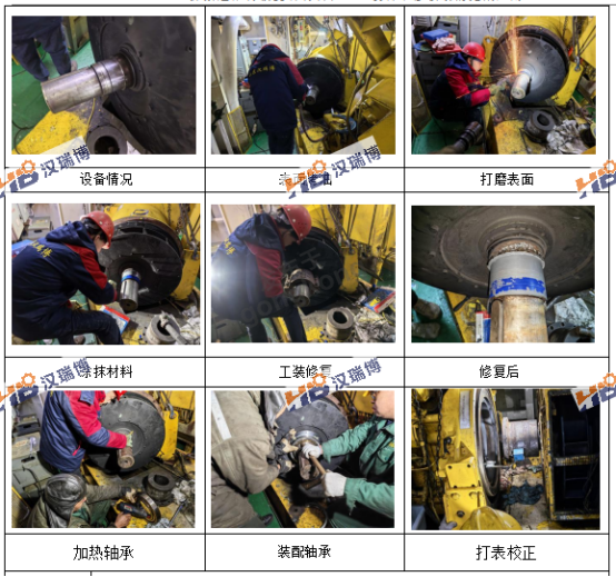

很多设备一坏就想着换件,其实既费钱又耽误工期。就像这根电机轴,因为多次不规范拆装轴承,把轴颈磨得失圆、起台阶,看着好像报废了,其实完全不用换轴。
一般这种情况,用汉瑞博超聚物碳复合材料配合在线修复工艺,直接在电机轴上做修复、恢复尺寸和圆度,不用拆机、不用动火,修好就能直接装轴承使用,比换一根新轴省时间、省成本多了。

这是采用汉瑞博超聚物碳复合材料修复的电机轴,电机转速:1800,电机轴磨损宽度:45,电机轴轴径:150,采用汉瑞博超聚物碳复合材料仅需一天的时间就开始投入运行了,一点也不耽误使用,并且修复后强度、配合精度完全满足使用要求。能修绝不换,才是真正降本增效!
