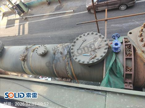

二、真实案例:鲁中某焦化厂煤气管道漏点治理
项目概况
●合作单位:鲁中地区大型焦化企业
●管道参数:管径1000mm,压力10千帕,风机出口高风险位置

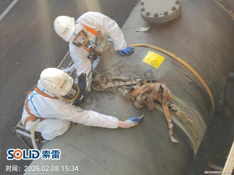

●问题:共3处漏点,最大漏点直径约20cm,此前用抱箍处理仍持续泄漏
●施工要求:年前完成隐患治理,不动火、不停机、安全施工

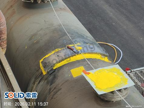

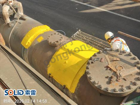

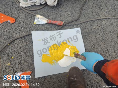

核心施工方案
全程采用碳纳米聚合物材料冷修工艺,配合定制包箱加固,不动火、不换管、在线完成堵漏与防腐一体化处理。
1、表面处理:砂纸打磨漏点及周边,去除浮锈、旧层,露出金属基面
2、紧急堵漏:先用SD2240材料对小漏点快速封堵,控制泄漏

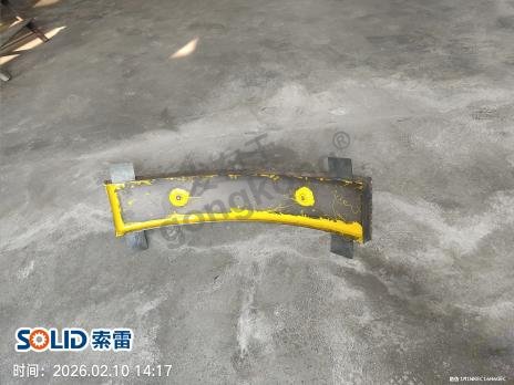

3、包箱加固:针对20cm超大漏点,定制钢制包箱,安装定位后密封缝隙
4、整体防护:用SD711c材料全面涂覆,形成密封防腐层,封堵泄压孔
5、固化验收:常温固化成型,恢复管道正常运行
项目成果
一周内完成3处漏点治理,年前彻底消除安全隐患
●全程冷施工,零动火、零爆炸风险
●管道不停机,不影响企业生产节奏
●堵漏+防腐同步完成,避免二次泄漏
