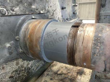

轴承的内圈和轴之间,原本是紧密配合的。一旦出现轴承损坏,滚动体卡滞、保持架碎裂,内圈就不再老实待在原地。它开始蠕动、滑动、微动——每一次旋转,都在轴上磨掉一层金属。
一天,可能只是几丝。三天,就是几道沟。一周,就是几毫米的深槽。
等到发现振动异常、噪音刺耳的时候,拆开一看——轴承早就散了架,轴磨损也已经不可逆转。

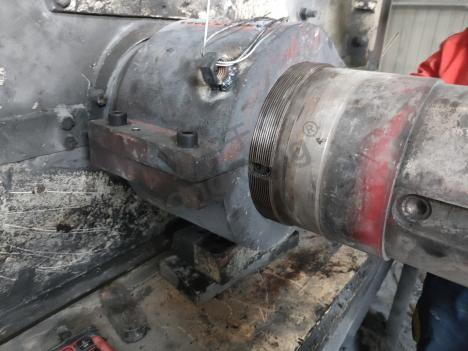

轴磨损,本质上是轴承损坏后引发的“连锁反应”。当轴承滚动体与滚道之间的正常配合关系被打破,内圈与轴之间发生相对蠕动甚至滑动,轴表面材料在反复摩擦中不断损失。从磨损类型来看,主要有三种形式在共同作用:
●磨粒磨损——轴承损坏产生的金属碎屑、外界侵入的硬质颗粒,像砂纸一样不断划伤轴面,加速轴磨损进程。
●粘着磨损——在润滑失效或重载工况下,轴承内圈与轴表面因高温高压发生“微焊接”,随相对运动撕裂,形成沟槽和凹坑,这是轴磨损中最具破坏性的形式。
●微动磨损——设备振动导致轴承内圈与轴之间发生微米级的反复滑动,接触面氧化磨损,配合精度逐渐丧失,轴磨损在不知不觉中持续加剧。
这三种磨损叠加的结果,就是轴径减小、配合间隙增大、设备振动加剧。而传统补焊修复轴磨损的困境在于:高温电弧虽然填上了缺损,却也改变了轴体内部的金属组织,残余应力集中区域随时可能成为裂纹源。对于重载旋转设备而言,这种风险不可接受。

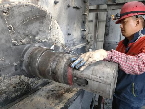

面对轴承损坏引发的轴磨损问题,索雷碳纳米聚合物材料技术的核心思路是避开“热”和“拆”。
它不是用金属去补金属,而是用一种由航空级树脂、纳米无机材料和高性能碳材料聚合而成的复合材料,在轴未磨损的基准面上直接“重塑”出一个尺寸精确的配合面。这种修复轴磨损的方式,从原理上规避了热应力风险。几个关键性能数据值得关注:
●抗压强度:1200kg/cm²,足以应对因轴承损坏而连带受损的重型设备承载要求。
●金属粘结力:200kg/cm²以上,配合规范的表面预处理,修复轴磨损的层面与轴体结合牢固。
●硬度:肖氏D级89,既有刚性支撑轴承,又有一定韧性吸收冲击。
●表面粗糙度:修复轴磨损后可达到Ra1.0以上,满足轴承装配的精密配合要求。
更重要的是材料本身的“退让性”——它不具备金属的疲劳磨损特性,长期使用不会像金属那样因疲劳产生微裂纹和间隙。这意味着修复后的配合面,在正常维护条件下,使用寿命有保障,不会因轴承损坏的余波而再次出现轴磨损。

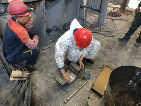

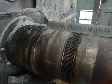

技术参数说得再多,不如一次实战复盘来得直观。以下案例来自某大型矿山企业的一台锤式破碎机,起因正是轴承损坏未及时停机导致的严重轴磨损。
设备工况与损伤情况:
●设备类型:锤式破碎机传动侧
●主轴轴径:Ф240mm,轴承型号23148ca/w33
●轴磨损情况:因轴承损坏后未及时停机,轴面磨损深度达4mm,磨损宽度128mm
企业的两难处境:
不认可补焊机加工——离线运输耗时长,且破碎机载荷大,热应力可能导致主轴弯曲甚至断轴。但若更换整轴,停产周期同样无法承受。这道由轴承损坏引发的轴磨损难题,让企业陷入困境。

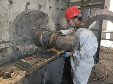

② 工装制备与空试
根据Ф240mm基准尺寸加工修复工装,内壁涂刷脱模剂后空试,确认配合间隙符合轴磨损修复要求。

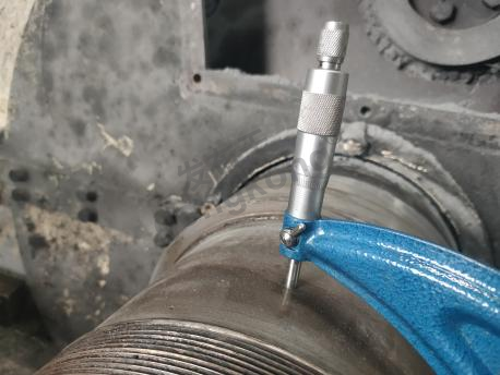

⑤ 拆除工装与轴承装配
固化完成后拆除工装,检查轴磨损修复面的平整度和尺寸精度,清除多余材料后直接回装轴承。
修复结果:
从停机到恢复运行,全程用时8小时。开机带料运行后振动值正常,无异常噪音。因轴承损坏造成的轴磨损问题得到彻底解决,设备回归正常生产。
