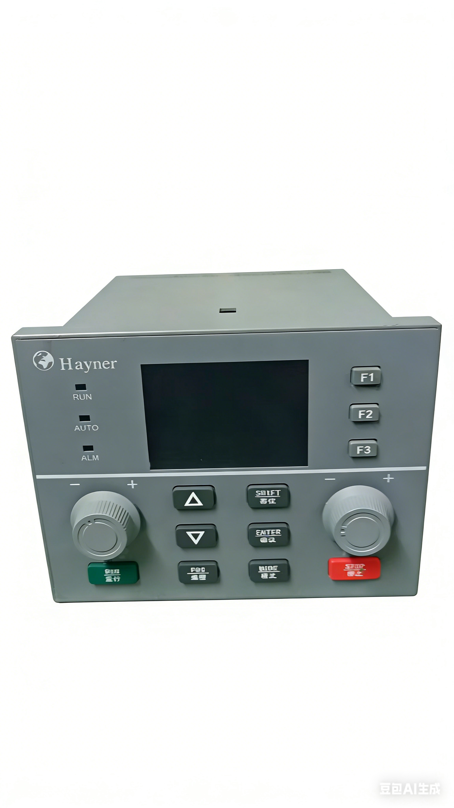

去年深秋,我在浙江一家吹膜机厂的老车间里,第一次见到了海纳的V912张力变频器。它被安装在电气柜的抽屉轨道上,面板露在外面,两个旋钮一左一右,像极了老式收音机的调频钮。车间主任老陈说:"这玩意儿比磁粉离合器省心,至少不用每年换磁粉了。"

V912的抽屉式设计,某种程度上是这种"手感文化"的数字化承接。左旋钮调张力,右旋钮调速度,操作逻辑与老师傅手中的张力表并无二致。但背后的算法已经替人完成了最复杂的计算:卷径的实时估算、加减速时的惯性补偿、锥度曲线的自动递减。

电气柜的空间永远紧张,传统壁挂式变频器一旦安装,前后都要留出散热和操作空间。V912的抽屉结构将功率器件后置,散热风道直接对接柜体后部;控制面板前置,接线维护只需抽出整机,无需拆卸邻近设备。这种"前后分区"的思路,解决了小功率变频器在大柜体中的布局尴尬。
