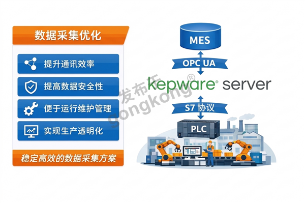

解耦模式:Kepware通过高效的S7协议(西门子的母语)与PLC通信。它像一个专业的数据经纪人,将碎片的请求进行智能打包,在外部完成协议转换。这样,PLC只需专注于控制,数据处理的重担则交给了计算资源更丰富的上位机软件。
2. 协议原生的稳定性
S7通信协议是西门子深耕几十年的底层通信基石,其效率和兼容性极高。
使用KepwareS7驱动,实际上是利用了PLC成熟、资源消耗少的通信路径。
这种架构有效规避了在极端高并发下,PLC内置服务可能触发的资源保护机制,从而确保了数据流的持续平滑。

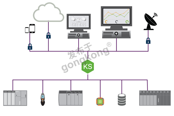

3. IT/OT的物理与逻辑隔离
现代工业安全要求OT(生产技术)网络与IT(信息技术)网络严格隔离。
解耦优势:Kepware可作为安全代理部署在网络 DMZ 区。它一边连接OT侧的各类PLC,一边为IT侧提供统一的标准接口。
这种中枢型架构不仅实现了多品牌设备的聚合,更建立了一道安全代理层,避免了IT层直接穿透访问核心控制器的风险。
