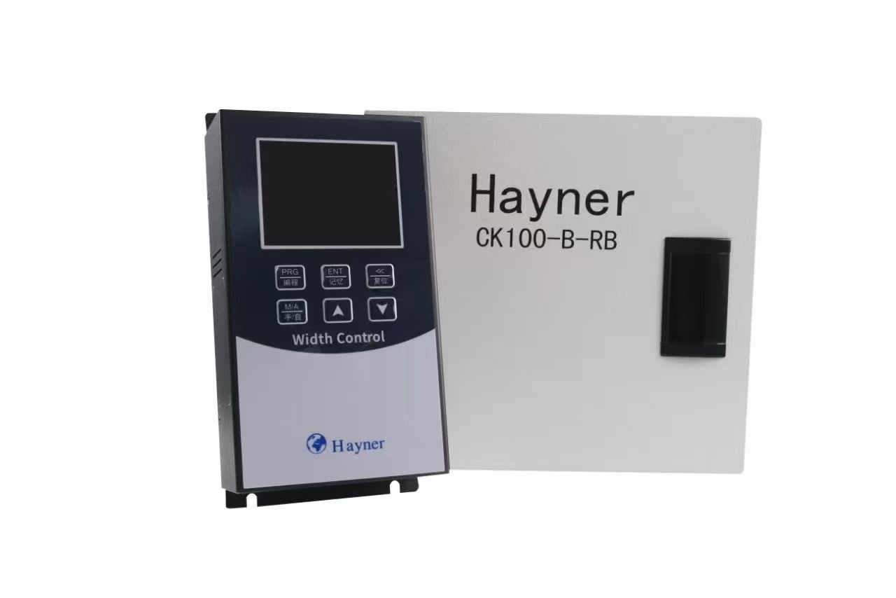

做吹膜机电气调试这些年,膜宽控制一直是让人又爱又恨的活儿。爱的是这活儿技术含量高,调好了有成就感;恨的是现场环境太恶劣——高温、高湿、粉尘大,传感器装上去用不了多久就得维护。最近接手一个技改项目,用上了海纳的CK100测宽仪,有些体会想跟同行聊聊。

CK100用的是超声波测距原理,这个选择本身就很有意思。超声波在工业测距里不算新技术,但在吹膜场景下有独特优势。首先是穿透性,车间里的粉尘、水雾对超声波影响小,不像光学传感器那样怕脏。其次是成本,超声换能器比激光发射器便宜得多,整机价格能控制在客户接受的范围内。
原理上很简单:发射-反射-接收,算时间差。距离等于声速乘时间除二。但现场用起来,全是细节。
第一次安装时,我们将探头固定在风环上方30厘米处,认为这个距离既安全又便于维护。结果调试时发现,宽度读数每隔几分钟就漂移几毫米,毫无规律。排查了电源、通信,甚至怀疑是传感器本身有问题。后来才意识到,位置装错了。霜线是膜泡从透明熔融态变半透明固态的边界,下方膜泡还在流动,形态不稳;上方才定型。装错了位置,测量值跳变像心电图,补气阀来回折腾,膜宽反而更不稳。
调整到霜线上方稳定段后,读数立刻稳定下来。这个经验后来成了标准操作流程:先找霜线,再定探头位置。

超声波速度跟温度相关,0℃时331m/s,40℃时354m7%,差7%。CK100内置温度补偿,但传感器别正对加热器出风口,也别贴在冷风环上。极端工况下,补偿算法会饱和,显示值漂移。
有一次调试,探头装在风环侧面,离加热筒太近。早晨开机时温度低,测量准确;中午车间温度上来后,读数开始漂移。后来加了隔热垫,问题才解决。这说明即使设备有软件补偿,安装位置的物理环境还是得注意。
