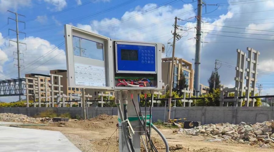

从事水务、供暖、化工、市政给排水的同行,用超声波流量计时常会遇到数据跳变、计量不准、无信号等问题,轻则反复跑现场排查,重则影响贸易结算。今天盘点现场最高频的故障问题,附可直接落地的解决方案,新手也能快速上手。
一、数据频繁跳变、数值波动严重
【核心原因】直管段不足导致流场紊乱、介质含大量气泡、管道振动或强电磁干扰。
【解决方案】保证仪表前 10D 后 5D 直管段(D 为管道内径),上游加装排气阀排净气泡;加固管道与传感器,仪表做好接地,远离变频器、高压柜等强电磁设备。
二、仪表无信号、无流量数值显示
【核心原因】传感器安装错位、耦合剂不足 / 干涸;管道内壁结垢、管材信号衰减强;管径、介质等仪表参数设置错误。
【解决方案】重新校准传感器位置,补涂专用耦合剂,打磨管壁锈迹油漆;结垢严重的工况优先选插入式 / 管段式仪表;核对并修正仪表参数,确保与现场工况匹配。
三、计量误差大、精度不达标
【核心原因】管道不满管、仪表零点漂移、温压补偿缺失。
【解决方案】将仪表装在垂直管道(流体自下而上)等始终满管的位置;在满管无流动状态下重新校准零点;热水、温度波动大的介质,配套温压补偿模块修正参数。
四、小流量无显示、低流速计量失灵
【核心原因】仪表量程比不足、实际管径过大导致流速低于下限、信号阈值设置过高。
【解决方案】选用宽量程比超声波流量计;大管径小流量工况可做缩管处理提升流速;合理调整仪表信号阈值,优化小流量滤波参数。
跑现场久了就会发现,超声波流量计 80% 的故障,根源都在选型和安装上。想少踩坑、少折腾,选一款适配性强、够稳定的产品,比事后反复排查管用得多。
