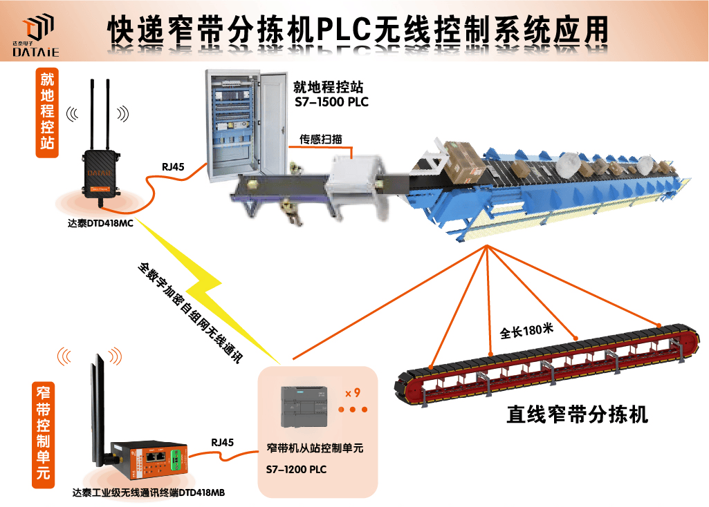

远程IO,是指物理上远离PLC CPU,通过网络(现场总线、工业以太网甚至无线通信)进行连接的IO模块。
还是用电脑来打比方。这就像是你用一根长长的网线,连接了一台放在远处的网络打印机。虽然打印机不在你手边,但通过局域网,你依然能发送打印任务。
而在无线时代,这个比喻可以更进一步:就像你不用插网线,直接用手机通过Wi-Fi连接打印机一样。在某些工业场景下,当布线极其困难(比如跨越公路、转动的设备,或者已建成的老厂房改造),远程IO也可以通过无线方式与PLC CPU进行通信。
当然,目前绝大多数工业场景为了追求稳定,仍然首选有线连接。但在一些特殊场合(如矿区、移动机械设备、仓储物流的穿梭车),无线远程IO正发挥着越来越重要的作用。
在工业现场,无线远程IO模块通常放置在设备现场。它通过Profinet、Profibus、EtherCAT、Modbus TCP、或者无线协议,与PLC CPU交换数据。
