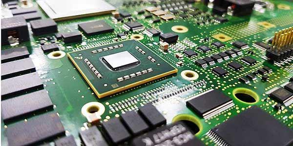

PCB 质量控制
PCB 的质量对元件贴装精度也有很大影响。要保证 PCB 的平整度,其翘曲度一般应控制在一定范围内,如对于长度小于 150mm 的 PCB,翘曲度应小于 0.5mm;对于长度大于 150mm 的 PCB,翘曲度应小于 0.75mm。同时,PCB 焊盘的尺寸和位置精度也很重要,焊盘尺寸公差一般在 ±0.03mm 以内,位置公差在 ±0.02mm 以内。在 PCB 生产过程中,要严格控制其制造工艺,如线路蚀刻精度、钻孔精度等。
