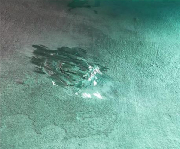

国内某头部炼化企业也曾面临此问题:其核心循环水离心泵(QTS1000-1350A型,功率3350KW、流量21500m³/h),长期输送含微量腐蚀介质的循环水,新泵模拟运行时已出现叶轮点蚀、流道气蚀凹坑,若不处理,投用3个月内可能穿孔,导致全厂水循环停摆,非计划停机损失巨大。

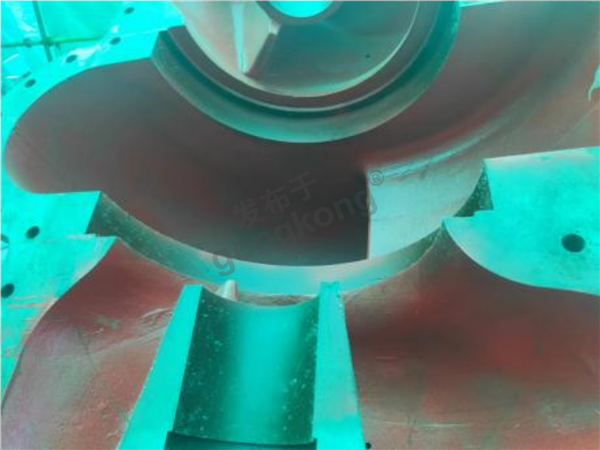

结合多年工业设备修复经验,我们以碳纳米聚合物改性材料为核心,打造兼顾防护、效率、成本的一站式防腐方案。
1. 破解三重破坏,阻断腐蚀失效

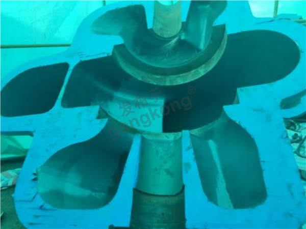

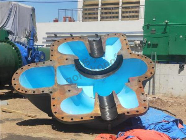

结合该企业工况(循环水含微量腐蚀介质、水泵转速494r/min),采用碳纳米聚合物改性材料(SD7200),以高性能高分子为基体,经纳米碳材料改性,实现耐腐、抗冲、防气蚀三重性能均衡:
●耐腐:适配循环水、多数酸碱、有机溶剂等强腐蚀工况;
●抗冲防气蚀:提升材料抗冲蚀、耐磨性,长期保持防腐层完整,解决叠加腐蚀难题。
2. 强化附着,杜绝脱层开裂

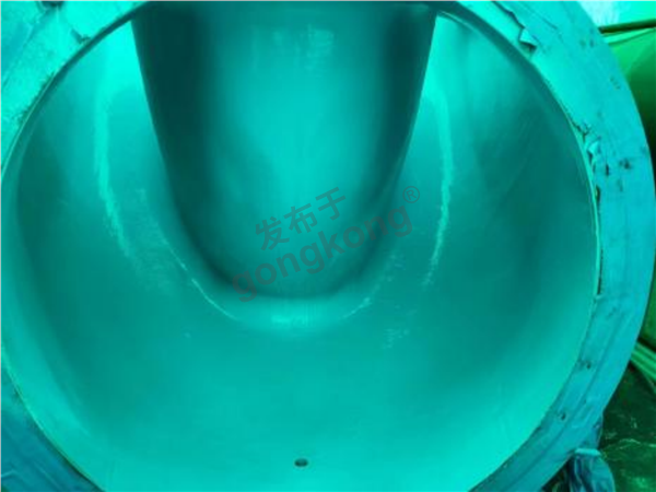

碳纳米聚合物材料与金属基材形成高强度化学键结合,粘结强度远超行业标准,不易因工况波动开裂、脱层。搭配“底涂找平(0.3-0.5mm)+分层喷涂(4遍,每遍0.15mm)”工艺,每道工序经企业核验,确保防腐层100%贴合,无死角、无气泡,杜绝腐蚀蔓延。
3. 平衡成本效率,贴合生产需求

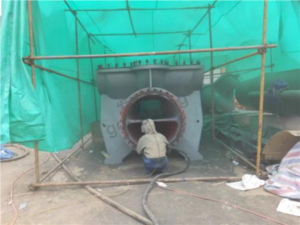

方案采用冷施工工艺,不动火、不返厂,可现场完成新泵预防腐、旧泵修复,适配生产实际:
施工效率:喷砂粗化至Sa2.5级(Ra30-50μm),常规工况8-24小时固化开机;针对超大功率泵,专项团队24小时轮班,贴合安装窗口期提前完工,不耽误投产。

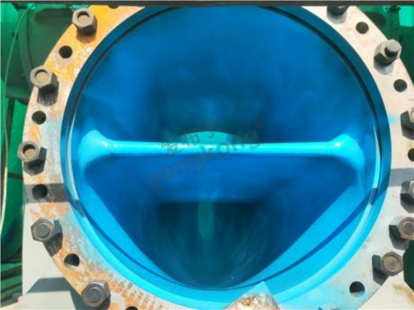

传统防腐层粗糙增加流体阻力,导致泵效下降、电费攀升。该材料成型后表面光滑(Ra≤3μm),可提升泵效,经企业检测,泵效较原厂提升6.8%,每年省近百万电费,施工投入3个月即可回本。
