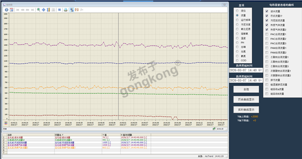

发表于:2026-03-29 09:12:14
步骤1:添加WinCC OnlineTrendControl控件,对象名称:myTrend步骤2:添加WinCC RulerControl控件设置控件工具栏参数:双击控件,点击工具栏,去除显示工具栏勾选设置控件常规参数:属性来源:myTrend步骤3:添加选项组,对象名称:曲线功能块步骤4:添加复选框,对象名称:曲线列表步骤5:添加DateTimePicker控件,上面对象名称:BeginTime,下面对象名称:EndTime需修改参数步骤6:添加按钮步骤7:添加静态文本步骤8:添加IO步骤9:画面属性里添加打开页面脚本以下为脚本具体内容:主要功能设置时间为当前时间,Excel获取选项组、复选框初始化内容,初始化控件获取Excel内容部分代码步骤10:选项组选择框添加脚本脚本内容:根据选项组的变化,来更改复选框的内容步骤11:添加复选框脚本脚本内容:主要为了记住上次勾选的选项步骤12:添加全选按钮脚本脚本内容:步骤13:添加历史曲线显示按钮脚本脚本内容:Excel文件获取曲线的数据连接,设定曲线颜色等趋势图相关参数,并设置为离线模式步骤14:添加实时曲线显示按钮脚本脚本内容:步骤15:添加临时变量步骤16:添加变量记录,归档数据步骤17:新建Excel文件,路径,文件名,必须与脚本里的一致,否则获取失败,报错选项组内容曲线列表内容趋势图连接变量:必须与变量记录里的路径一直今天的分享到这里结束了,感谢您阅读!
