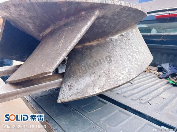

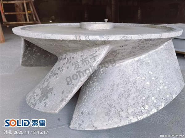

福州某企业就曾遇到过这样的困境,他们的循环水泵叶轮,在运行中出现了极为严重的腐蚀损伤:整个叶轮 3.8 平米的修复面上,布满了密密麻麻的不规则腐蚀坑洞,最深的位置达到了 5mm,甚至还有一处 10*15cm 的大面积缺损,之前企业尝试过补焊修复,但效果甚微,没过多久腐蚀就再次找上门,泵的效率下降了近 15%,电耗持续上涨,已经到了必须彻底解决的地步。
为了快速解决问题,同时控制成本,企业最终选择了索雷碳纳米聚合物材料的水泵叶轮防腐方案,整个修复过程仅用了1天就全部完成,远快于更换新叶轮的等待周期。

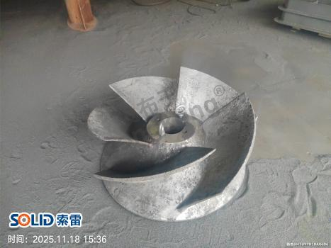

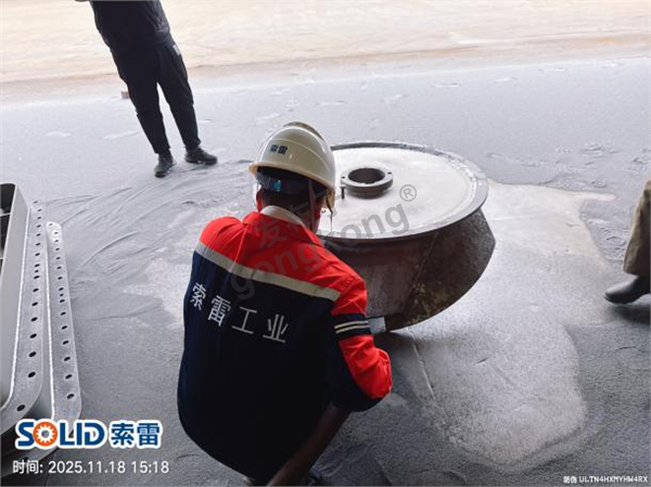

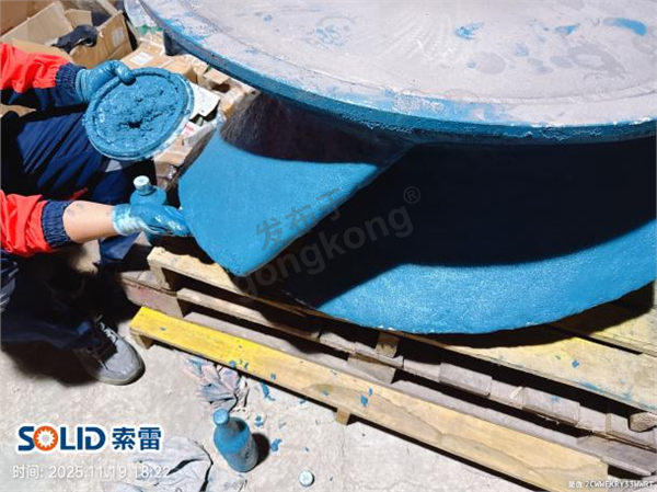

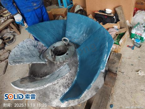

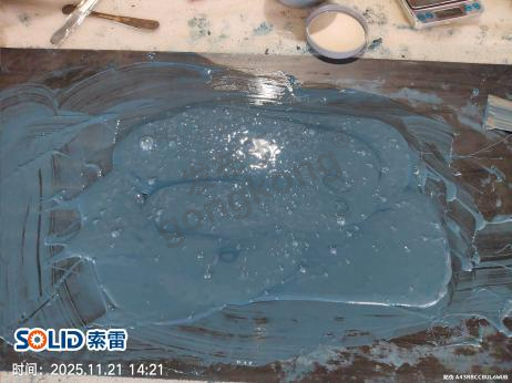

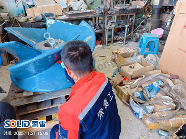

修复过程中,技术团队首先对叶轮进行了喷砂处理,彻底去除表面的氧化层和锈蚀,最大化提升修复材料和金属表面的粘结力;之后先刮涂 SD3000 底漆,保证材料和基体的结合强度,再用 SD7400 碳纳米聚合物修复材料,填补腐蚀坑洞、恢复叶轮的原有尺寸,为了保证叶轮的动平衡,技术团队还提前控制了每一片叶片的材料用量,从源头减少后续的平衡调整工作量;最后再刮涂 SL8003 抗冲刷面漆,给叶轮做好外层的防腐抗磨保护,整个过程采用冷工工艺,完全不会产生热应力,也就避免了叶轮变形的风险。
最终,整个修复工作顺利完成,修复后的叶轮顺利通过了动平衡检测,交付企业投入使用,整个修复的成本,仅为更换新叶轮的三分之一不到,而且根据同类项目的应用数据,修复后的叶轮,使用寿命可以达到甚至超过新叶轮的水平,完美解决了企业的难题。
