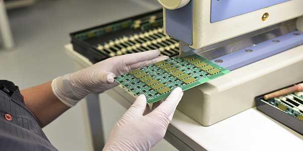

PCBA委托外加工全流程
PCBA委托外加工是电子制造常见模式,核心涵盖前期准备、物料管控、生产组装、测试质检、出货交付五大阶段,加工流程规范且环环相扣。
1、前期准备与工程评审
客户提交Gerber文件、BOM清单、原理图及技术要求,加工厂开展可制造性分析(DFM),优化焊盘设计、元件布局等潜在风险,同时核算成本、测算交期并报价。双方确认无误后签订合同,明确物料模式(自供或代采)、质量标准及交付节点。
2、物料采购与来料检验
代采模式下,加工厂按BOM从原厂或授权渠道采购元器件,严格执行来料IQC检验,核对规格、批次及外观,杜绝假料与不良品;客户自供料需提前同步物料清单,确保齐套性,避免生产延误。
3、PCB制造与SMT贴片
若需制板,加工厂根据Gerber文件完成PCB生产(含开料、蚀刻、阻焊、表面处理等工序)。核心环节为SMT贴片:先制作钢网,经SPI检测锡膏厚度后印刷,再通过高速贴片机精准贴装0201、BGA等元件,经多温区回流焊固化,最后用AOI检测剔除偏移、连锡等缺陷。
4、DIP插件与后焊
针对大体积通孔元件(如连接器、电解电容),采用自动插件机或手工插件,随后经波峰焊完成焊接,对大功率器件进行手工补焊,确保焊点饱满。
5、功能测试与出货交付
完成ICT/FCT功能测试,检测短路、错件及整机运行状态,部分产品需老化测试筛选早期不良。质检合格后清洁、防静电包装,附带合格证及追溯资料,按约定物流发货。
整个流程需严格遵循IPC标准,强化各环节品控,保障交付效率与产品良率。
