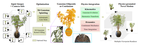

CVPR 2024 的PhysGaussian 提供了一个具有代表性的方向[1]。这项工作尝试让同一组三维高斯同时承担渲染与物理仿真的职责,并通过定制化的 Material Point Method 为高斯附加运动学形变和机械应力属性,以支持弹性体、塑性材料、流体、颗粒体以及碰撞等场景。
这类研究的意义,不在于单纯“让模型动起来”,而在于开始打通真实场景重建与物理动态求解之间的表示鸿沟。过去,真实世界采集、三维建模和物理仿真往往属于分离流程,中间需要大量人工建模与数据转换。PhysGaussian 这类工作则表明,研究界正在尝试让“观测到的场景”更直接地转化为“可求解的场景”。

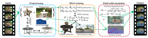

CVPR 2025 的Gaussian Splashing又进一步将 3DGS 与 Position-Based Dynamics 结合起来,试图用统一粒子表示同时处理固体与流体的运动合成和渲染[2]。这一方向说明,3DGS 在物理层面的潜力,已经不再局限于局部运动拟合,而是在逐步触及接触、交互、流动和多对象耦合等更复杂的问题。
从产业应用角度看,这意味着 3DGS 的价值正在从“高质量重建”延伸到“可交互场景建模”。对于自动驾驶仿真、机器人训练和数字孪生验证而言,这是一个非常关键的变化。

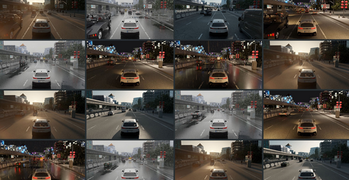

aiSim World Extractor 支持 3D Gaussian Splatting与 NeRF,用于从真实世界记录中快速生成高保真三维环境。这一流程还能够进一步衔接 AI reconstruction & rendering、动态资产注入、物理准确的传感器模拟以及实时 HiL 测试等应用。这意味着 3DGS 在研究层面建立起来的能力,正在 aiSim 仿真平台中获得更明确的工程承接:
(1)3DGS 用于高效率重建真实环境,可显著缩短数字孪生场景生成链路。
(2)3DGS 在反射与动态光照方面的进展,可提升面向摄像头等传感器的场景真实性。
(3)3DGS 逐步具备的可编辑、可控制、可附加物理属性能力,更适合进入需要确定性与可复现性的工业验证体系。
