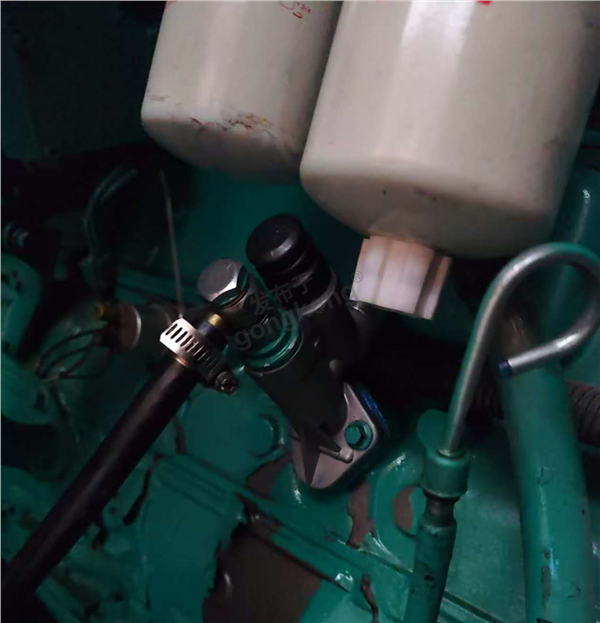

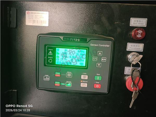

   维修一台康明斯的发电机,发动机启动不了,经查输油管路漏油,里面存在空气。加一电子输油泵,停电时输油泵自动启动,启动3分钟自停。该电路采集给电瓶充电的220V交流电。停电输油泵自动启动,达到供油目的。
