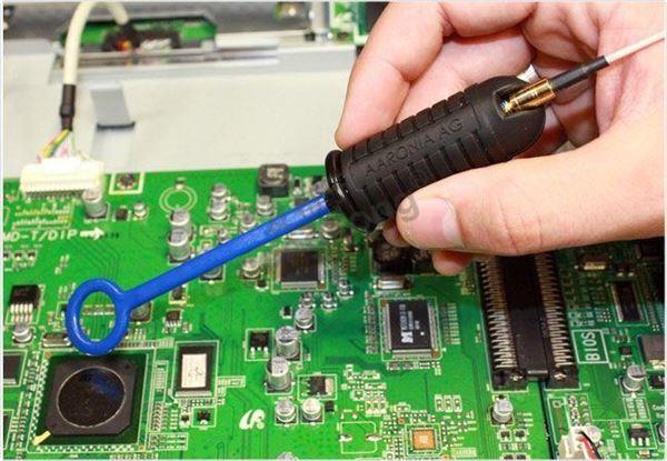

近场探头法——干扰源定位的好帮手
近场探头法常被用于辐射干扰预兼容测试,但在传导干扰定位中也能发挥重要作用,尤其适合设备内部EMI排查和干扰源定位,频段可覆盖MHz–GHz范围,适配中高频场景。
它的核心原理是利用小型磁场探头(环形)或电场探头(偶极子),靠近被测线缆、元器件或设备壳体,捕捉泄漏的近场电磁信号,快速锁定干扰源位置。
和电流检测探头法相比,两者的定位逻辑不同:近场探头测量的是空间场强,主要用于定性分析,比如判断干扰源在哪个元器件或线缆上;电流探头测量的是线缆中的电流,能够定量分析传导干扰的具体大小,两者搭配使用,能大幅提升干扰排查效率。

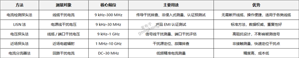

不同测试方法的核心应用场景总结
很多人在选择测试方法时容易混淆,其实只要抓住核心需求,就能快速匹配:
总结
EMI传导发射测试没有万能方法,电流检测探头法的便捷性适合多数常规排查场景,而LISN法、电压探头法、近场探头法、电流分流器法,分别对应认证、信号线测试、干扰定位、低频精准测量等特定需求。
