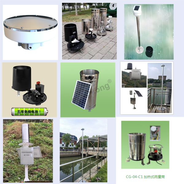

翻斗式雨量计与压电式雨量计的原理及参数对比
测量原理
•翻斗式雨量计:这种设备通过一个机械翻斗来测量降水量。当雨水进入承水器并通过漏斗流入翻斗时,翻斗会在达到预定容积后因重力作用而翻转,每次翻转代表一定的降水量。翻斗动作会触发磁性开关或干簧管,产生电信号,从而记录降雨量
•压电式雨量计:利用压电效应进行测量。当雨滴落在传感器上时,会产生冲击力,这个冲击力被转化为电信号。传感器内部的压电振子将机械位移(振动)变成信号,并根据雨滴冲击的能量转变成电压波形来测量降雨量⁠
技术参数
•翻斗式雨量计
•分辨率:通常在0.1~0.5mm之间
•测量精度:中大雨(1-20mm/h)时精度高(±2%),小雨时误差大,暴雨时可能出现滞后漏计
•响应速度:慢,依赖于翻斗翻转周期⁠
•适用范围:适合中小强度降水监测⁠
压电式雨量计
•分辨率:0.01mm
•测量精度:小雨/微雨时响应灵敏,精度高(±1%),中雨时精度稳定,暴雨时可能因雨滴密集导致偏差
•刷新间隔:5s⁠
雨强范围:0.3~10mm/min⁠
适用范围:从毛毛细雨到磅礴大雨均可监测⁠
应用场景
•翻斗式雨量计:适用于气象监测领域,如气象站和气候研究中心,为天气预报模型构建和极端天气预警提供基础参数⁠
•压电式雨量计:适合户外长期监测,可实现无人值守自动测报功能,通过无线网络实时传输数据至数据中心⁠
这两种雨量计各有优缺点,在选择时需考虑实际应用场景和需求。
