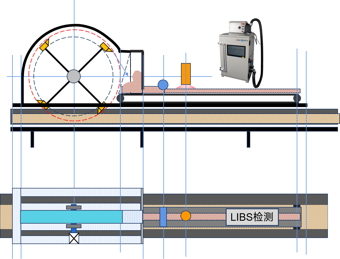

 钢铁厂烧结矿工艺智能配料闭环控制系统流程图
LIBS元素分析仪部署方案示意
LIBS元素分析仪部署方案示意

为了进一步保障检测精度,LIBS元素分析仪在现场部署时,还会通过取样、铺平、压紧、风干等一系列操作,为设备营造无蒸汽、无粉尘、物距稳定的类实验室测试环境,让激光器始终处于稳定的运行状态,从部署环节保障检测数据的精准性。

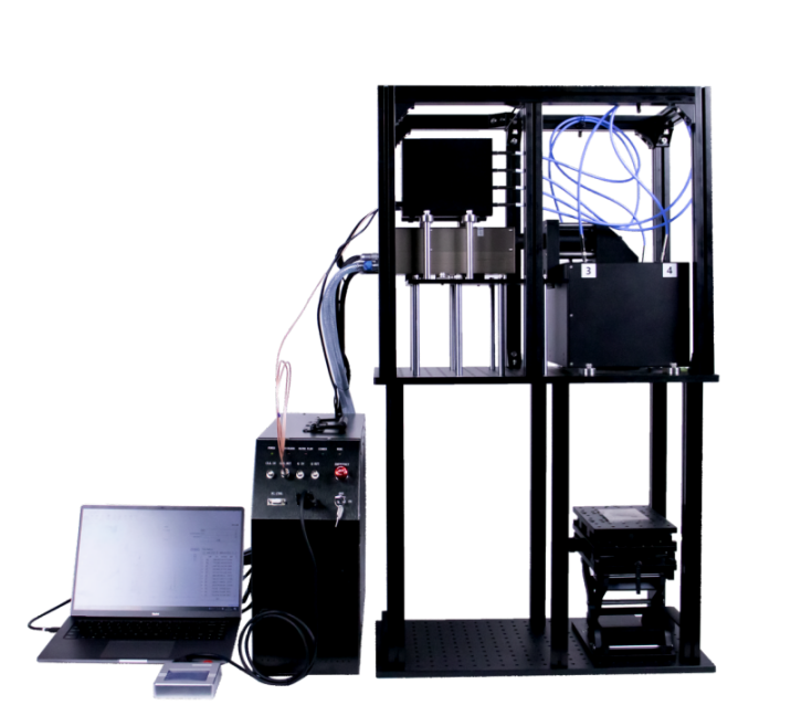

一体式/分体式LIBS元素分析仪iSpecLIBS-SCI,具备微米级别的深度分析和三维Mapping立体绘图能力,可配置多种激光和探头,还能集成LIBS+拉曼、可见红外、荧光多源光谱技术,实现多模态光谱的同步采集与融合分析,功能扩展性和应用灵活性极强,适合对检测精度和功能有高要求的场景。
