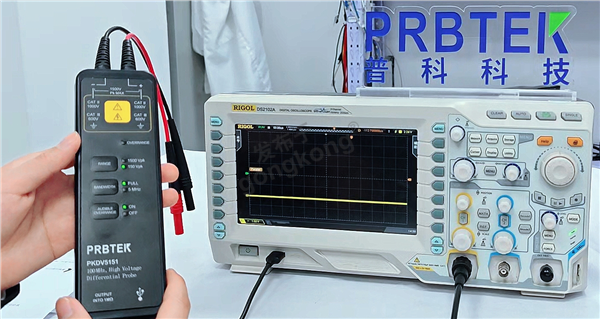

之所以选择普科PKDV5151高压差分探头,正是因为它能完美解决这些痛点。这款探头拥有100MHz带宽、±1500V耐压范围,搭配120dB@50Hz的高共模抑制比,刚好适配光伏场景下高压、高频的测量需求;同时10MΩ/2pF的高输入阻抗,能最大限度降低探头对被测回路的负载影响,不会改变SiC MOSFET原有的开关特性,让测试数据更真实、更具参考价值。
在测试系统搭建过程中,PKDV5151的实操适配性也得到了充分体现。低侧VDS测量时,只需将探头差分输入端分别连接低侧MOSFET的漏极与源极,用标配的高频测试勾和屏蔽鳄鱼夹就能实现可靠连接,再将探头引线双绞处理并缩短至5cm以内,就能有效减少寄生电感引入的干扰。考虑到380V母线电压下VDS峰值约为420V,我们将探头衰减比设置为500X,既能避免信号过载,又能保证测量精度,一举两得。
高侧VDS测量的难点在于浮地共模干扰,而PKDV5151无需与被测回路共地,凭借优异的共模抑制能力就能稳定采集信号。更贴心的是,探头主体通过独立供电接口供电,能进一步隔绝测试系统与被测回路的干扰耦合,确保高侧VDS波形的平滑性和完整性,不用再为信号失真问题反复调试。
