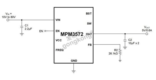

MPM3572 典型应用图
得益于集成功率MOSFET的低导通电阻RDS(ON)设计,相比于传统方案,MPM3572的导通损耗显著降低,而采用恒定开通时间(COT)控制方案则确保了电路的快速瞬态响应,提升了整体效率。该模块的默认工作频率为400kHz,工程师也可以通过外部电阻将频率灵活调节最高至1MHz,以适应不同应用场景。
此外,MPM3572具有全方位的保护机制,提供过流保护(OCP)、短路保护(SCP)、欠压保护(UVP)和过温保护(OTP)等多重保护功能,以确保设备可靠运行。
