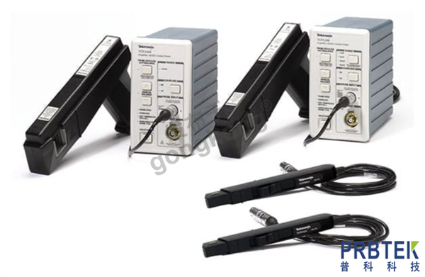

电流探头:电流信号的转换器
电流探头的核心作用,就是解决电流没法直接测的问题。我们常用的示波器、万用表,大多只能直接测量电压信号,面对交流、直流、脉冲这类不好直接捕捉的电流,就需要电流探头来搭个桥。
它本质是一款专用传感器,能把这些难测的电流信号,转换成测量仪器能轻松采集的电压信号,再传递给示波器、万用表做后续分析。很多人以为它能放大信号,其实不然——少数型号带微弱增益,但核心还是转换,而非放大
市面上主流的电流探头主要分两种,适用场景各有侧重:罗氏线圈式靠电磁感应工作,专门测交流电流,没有插入损耗,用起来很省心;霍尔效应式则依赖霍尔元件,交直流电流都能测,虽然需要供电,但测量范围更广,应对复杂场景更有优势。
电流放大器:微弱信号的助推器
放大器和电流探头完全是两个方向的设备,它不负责信号转换,只专注于放大。在很多测量场景中,我们能捕捉到信号,但信号太弱——比如几毫伏、几微安的级别,测量仪器根本识别不了,这时候就需要放大器来加把劲
它通过晶体管、运算放大器等核心元件,借助电源提供的能量,把微弱信号的幅度(电压、电流或功率)按固定倍数放大,同时尽可能保留信号原本的波形、频率,让微弱信号达到仪器可识别、可分析的水平。
常见的放大器有电压放大器、电流放大器、功率放大器等,不管哪种,核心都是增强信号幅度,不会改变信号本身的类型——电压信号放大后还是电压,电流信号放大后还是电流,这一点和电流探头有本质区别。
