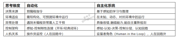

“非以前不提”,很多年前就知道有“自主化(Autonomy)”这个概念,也有大佬提及未来实现“自主化”的愿景。但仅作为一种预测,当不得现实。自主化的障碍还是挺多的。自主化(Autonomy)与自动化(Automation)其实从表1可以看到差异。因此,在学术界这个定义如何也显得不那么重要了。最近确实看了德国斯图加特大学和不莱梅大学的几位教授的论文,针对Autonomos Control的定义。太学术的东西不如用表1比较来呈现。
表1-自动化与自主化的比较
表1是我让Kimi给我生成的关于两者的区别,挺靠谱的。

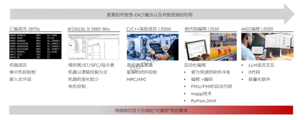

图1-编程语言的演进
图1是上次在自动化学会年会的一页关于自动领域编程的演进。从早期的汇编、IEC61131、高级语言编程、低代码/无代码,到AIGC的普及。前几天还看到冯博士写的过程控制的程序,他测试了可用。

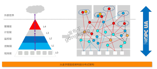

图2-层级架构到分布式架构的演进
对于自主系统而言,这个通信的标准化将变得更为复杂,如图2所示,原有的工业通信都基于层级架构匹配的机制如轮询、令牌、时间片来实现。而未来的系统将被摊平,底层确保确定性的同时,要能够自主的在跨业务的系统间传输数据,同时支持周期性(Cyclic)支持事件触发任务(Event-Trigged)。OPC UA FX也为AI应用提供了信息建模的机制。
当然,最为难的在垂直行业—如果信息建模不能标准化,那么自主化的工程实现将像50年前接线一样复杂,进而影响系统的工程化实施的经济性。

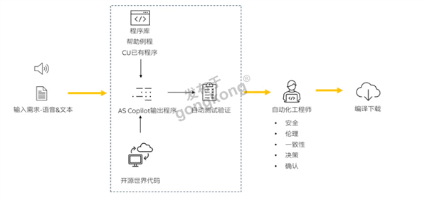

图3自动代码生成已经开始在工作
当然,现在相应的技术也正在支撑这些问题,比如约束引导的生成,用IEC61131/IEC1499的约束,嵌入安全规则的语义提示(Prompt)。通过知识图谱来进行知识的关联,给系统一个认知的关系图。当然还可以让人在回路(Human in the Loop)来进行确认—我觉得人机协作就是这样比较好。有了自然语言的识别能力,那么人与机器的交互障碍就会大幅消除。
形式化验证也是个难题,尽管有些形式化验证的方式,但在工艺控制、安全方面的程序,目前来看还是很难去获得信任的。因此,AIGC代码目前还是聚焦在分析类任务/边缘层的任务—这些任务解析出参数给控制器。

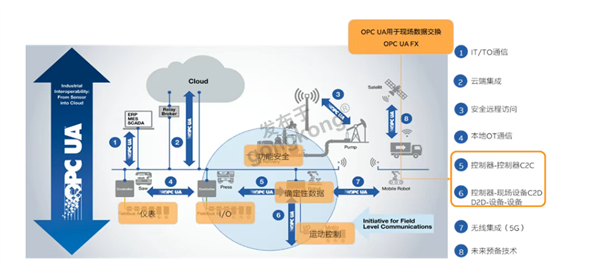

图4-OPC UA FX进程
通信这个问题里就看OPC UA FX的进程,OPC基金会还是雄心壮志,从结构上来看,如果要想实现一种更为复杂输入(语音、文本、PDF/图形、视觉导入),以及多种控制和数据分析,并能够实时控制。要建立一个从传感器级到云端的连接—并能够语义互操作,OPC UA FX还是比较好的机制。工业的确定性和模块化在这里还是有一定的边界感,这个OPC UA是有点重,是个好思想-但OPC感觉落地起来也挺难。
但TSN似乎在汽车领域更容易达成一致,这就像SEMI为何在半导体行业能够更为成熟应用。因为车载通信的对象模型是一致的,而半导体的流程设备(氧化扩散、光刻、沉积、清洗、打磨等),他们的对象是单一的“Wafer”—这就容易统一。
在AI领域MCP其实也扮演一个协作各个智能体之间的调用作用,它在各个AI工具与应用之间提供数据的传输。OPC UA当然还是在自动化系统间,也在垂直的云/边缘间传递语义数据。

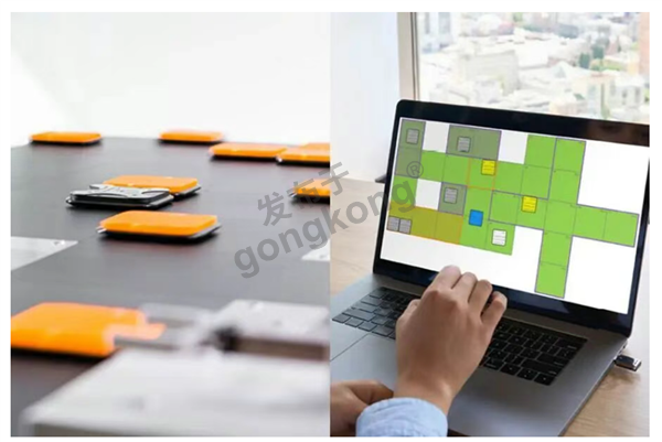

除了能把数据传递到现场,在整个自动化系统到自主化中,执行侧的“自主”终于在磁悬浮输送技术的推出并投入应用后成为了可能。
图6-ACOPOS 6D平面磁悬让产品自主加工成为可能
自动化在过去的5年里,向上是AI方向的发展,几种在数据连接、分析、智能。同时,为了解决下层执行的问题,采用了柔性输送系统。它对于自主化的关键在于 1).它让产品本身成为了一个可以“按需”自主找工位,而非规模生产的既有流程或复杂调校产线才能生产不同产品。2).数字标签,装载每个产品的动子,可以让产品被完全“监测”并“编排”,即,编排动子就可以编排产品的加工流/工艺—它使得“软件定义”在物理意义端成为了“可编排”。自主化才能物理意义被执行。
可见,要实现自动的感知动态、复杂变化的输入侧,自动分析决策,部署新的任务(参数,程序与)、执行,这个Autonomy的闭环与Automation是相同的—这些在过去巨大的障碍,正在被控制的虚拟化、程序自动构造、自动部署、传感器到云端的通信等来跨越。
