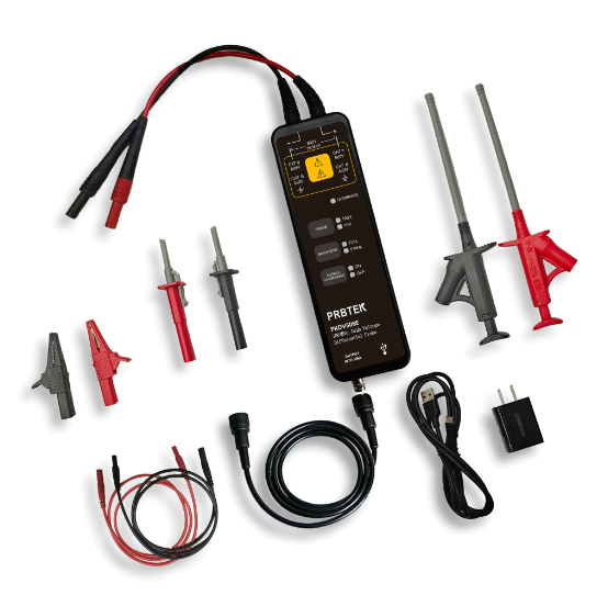

一、高频性能需求与探头匹配
       随着第三代半导体材料碳化硅和氮化镓在功率电子领域的广泛应用,开关器件的开关频率已从传统硅基器件的几十kHz提升至数百kHz甚至MHz级别。这对测试测量工具提出了全新的挑战,特别是对探头的高频响应能力。以PKDV系列高压差分探头为例,其100MHz的统一带宽和不超过3.5纳秒的上升时间,为精确捕捉高速开关波形提供了技术保障。在实际测试中,开关频率为1MHz的GaN器件,其开关边沿时间往往在5-10纳秒范围内,探头3.5纳秒的上升时间确保了测量系统不会成为波形失真的主要因素。
二、高共模抑制比的关键作用
       在双脉冲测试、桥式电路上管测量等典型测试场景中,共模电压的快速变化是传统测量工具难以准确测量的主要原因。PKDV系列探头在直流条件下超过80分贝,在100kHz时仍保持60分贝,在1MHz时不低于50分贝的共模抑制比表现,为浮地测量提供了可靠的技术支撑。以测量半桥上管VGS为例,当开关管关断时,源极电位会发生数百伏甚至上千伏的跳变,传统单端探头完全无法应对这种工况,而高压差分探头凭借其优异的共模抑制能力,能够准确还原栅极驱动信号的真实波形,为驱动电路优化提供可靠数据。
三、宽量程配置的实用性
      三款探头提供了从±150V到±7000V的宽范围差分电压测量能力,这种量程配置充分考虑了不同应用场景的需求。PKDV5151适用于低压大电流应用,如服务器电源、车载充电器等;PKDV5351覆盖了工业变频器、光伏逆变器等中等电压应用;PKDV5701则面向高压应用,如风电变流器、高压直流输电等。这种分级设计使工程师可以根据具体测试需求选择最合适的探头,避免因量程不匹配导致的测量误差或设备损坏。
四、输入阻抗特性的影响分析
       探头的输入阻抗直接影响被测电路的工作状态,特别是在高频测量时。PKDV系列探头提供了差分10兆欧/2皮法和单端5兆欧/4皮法的高输入阻抗,有效降低了对被测电路的负载效应。在测量MOSFET栅极驱动信号时,过低的输入阻抗会吸收驱动电流,导致驱动能力不足;过高的输入电容则会引入额外的米勒效应,影响开关速度。PKDV探头的阻抗特性在这两方面取得了良好平衡,既保证了测量准确性,又最小化了对被测电路的影响。
五、实际应用中的选型指导
       针对不同的测试场景,需要综合考虑探头的各项参数进行选型。对于开关频率低于100kHz的IGBT应用,三款探头均能满足带宽需求,此时应根据被测电压峰值选择合适量程的探头。对于开关频率达到500kHz以上的GaN应用,除了关注带宽指标外,还应特别考虑探头在高频段的共模抑制比衰减情况。在测量低幅值信号时,参考噪声水平成为重要考虑因素,PKDV5151在50倍衰减下不超过50毫伏的噪声表现,使其更适合小信号测量。
六、测试系统搭建要点
      使用高压差分探头进行第三代半导体器件测试时,正确的系统搭建至关重要。首先应确保探头衰减比设置与示波器通道设置一致,避免因设置错误导致的测量误差。探头延时参数会影响多通道测量的时间对齐,在进行双脉冲测试等需要多通道同步测量的场景时,需要通过时延补偿确保各通道波形的时间一致性。BNC线缆的5.5纳秒固定延时也需要在系统校准时予以考虑。
七、安全规范与操作注意事项
       三款探头均通过了相应的安全认证,但实际使用中仍需严格遵守安全操作规程。在测量高压信号时,应确保探头接地可靠,避免因接地不良导致的安全隐患。探头的最大输入对地电压限值必须严格遵守,超过限值可能导致探头损坏甚至安全事故。在高温、高湿等恶劣环境使用时,应特别注意探头的绝缘性能,定期检查探头外观是否存在异常。
