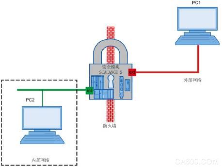

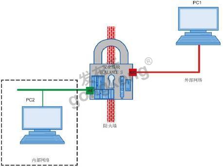

网络拓扑:

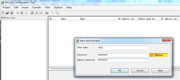

2、在PC1中安装并启动安全工具——SCT(Security Configuration Tool)。

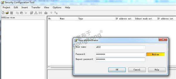

3、新建项目,并在对话框中创建用户和密码。

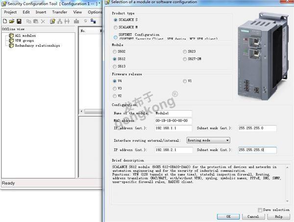

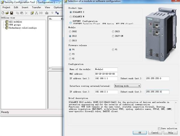

4、在“选择模块”或“软件组态”对话框下对“产品类型”(Product type)、“模块”(Module) 和“固件版本”(Firmware release) 区域中,选择以下选项:
– 产品类型:SCALANCE S
– 模块:S612
– 固件版本:V4
5、在组态区域中以要求的格式输入MAC地址,并输入外部IP地址和外部子网掩码;在下拉列表选择“外部/内部接口路由”为“路由模式”(Routing mode),并设置内部IP地址和子网掩码,然后点击OK确认对话框。

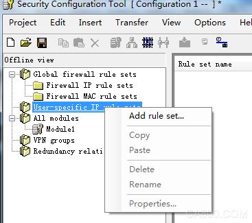

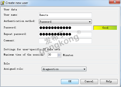

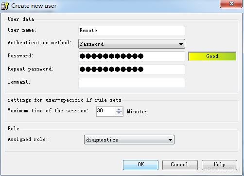

1、选择菜单命令“选项 > 用户管理”,单击“用户”(User) 选项卡中的“添加”(Add) 按钮;创建一个新的用户。

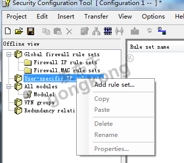

2、使用菜单命令“视图 > 高级模式”(View > Advanced mode) 将组态视图切换到高级模式;在导航面板中选择“用户特定的 IP 规则集”(Users-specific IP rule sets) 对象,右键选择“插入规则集”。

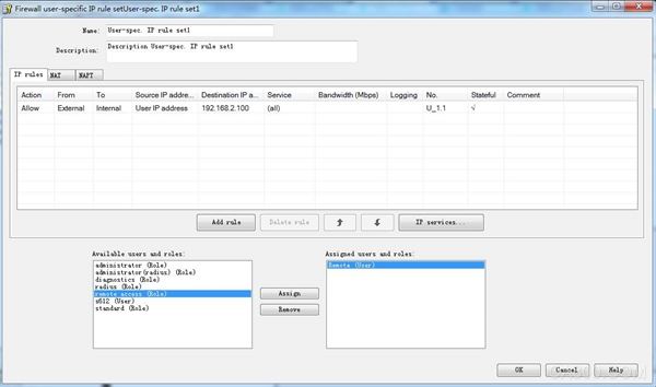

3、在如下所示的对话框中输入规则;并从“可用用户和角色”(Available users and roles) 列表中,选择“远程(用户)”(Remote (user)) 并单击“分配”(Assign) 按钮。
4、在导航面板中选择安全模块并按住鼠标左键,将其拖动到新创建的用户特定的 IP 规则集上。
5、通过打开用于设置模块属性的对话框并选择“防火墙”(Firewall) 选项卡来检查分配情况。 用户特定的 IP 规则集保存在“IP 规则”(IP rules) 子选项卡中。

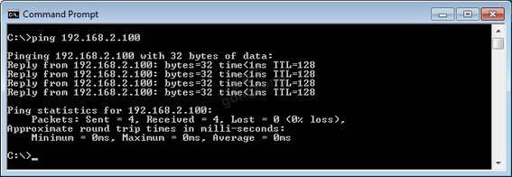

  4. 测试防火墙功能:
