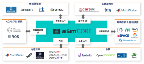

1、软件驱动 HIL 体系重构
康谋 HIL 方案基于开放灵活的 XIL 架构,构建 “高保真场景 - 多模态传感器 - 高精度动力学 - ECU 全链路交互” 闭环,核心优势集中于软件层面的技术突破与兼容性设计。
灵活开放的软件架构
方案以单一高性能计算节点整合超大规模场景生成、多传感器协同仿真与高精度车辆动力学建模,创新 “双模注入路径” 实现传感器原始数据直传,有效规避硬件接口冗余与调试复杂度,适配多域控协同测试需求的同时大幅缩短开发周期。
在兼容性方面,方案原生支持 ASAM OpenDRIVE/OpenSCENARIO 行业标准,可无缝集成 ROS2、TROS、Matlab/Simulink 等主流开发环境,适配 Continental、索尼、地平线、英伟达等多品牌传感器与高阶域控平台,现有 HIL 系统升级无需重构测试流程,实现平滑切换。
算力支撑上,采用多 GPU 并行架构与多节点部署模式,可稳定支撑 12 Camera+9 Radar+1 LiDAR 及以上高密度传感器配置仿真,满足多源感知融合测试需求,让复杂场景并行测试效率提升 50% 以上。

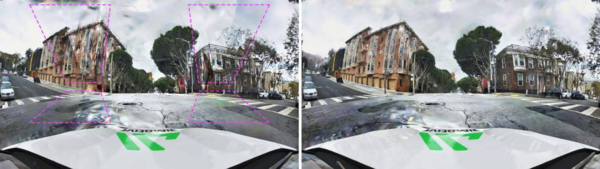

  • 解决3DGS重建下大FOV相机导致的非一致性问题
  • (1)高保真感知仿真:融合光栅化、光线追踪、NeRF/3DGS 多渲染技术,自研 GGSR 通用高斯泼溅渲染器优化 RayTracing 传感渲染,解决广角镜头一致性问题,雨雪天气反射衰减、雷达多径效应等环境交互效果高度还原,多目标检测 Recall 达 64.68%,逼近真实道路测试水平
