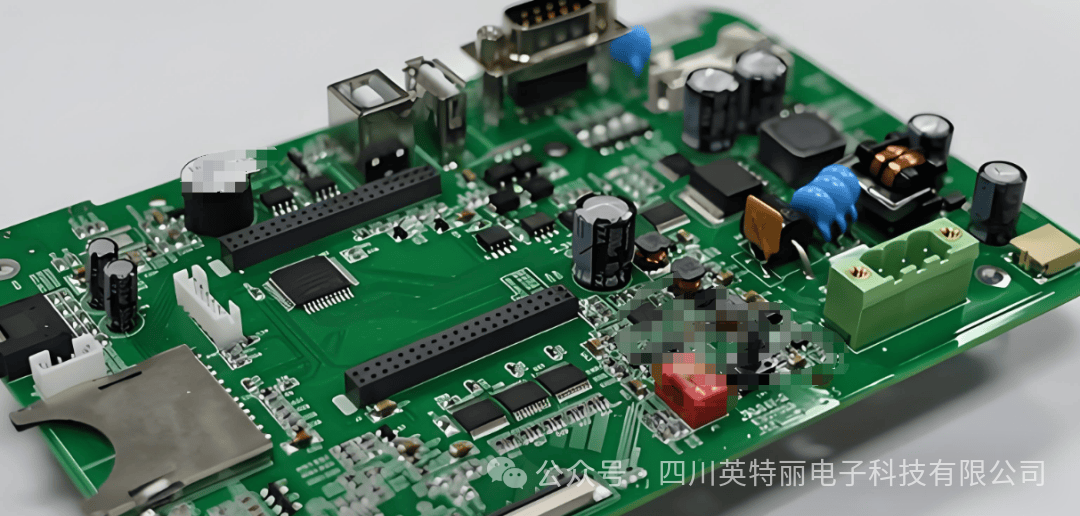

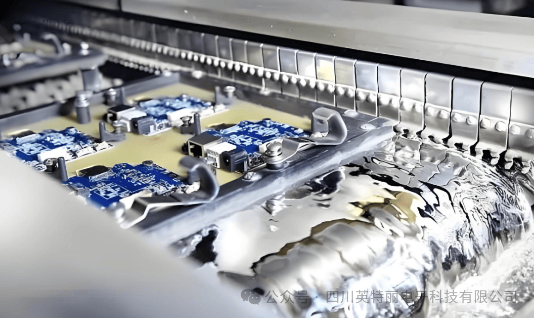

波峰焊是一种专为插脚式元器件(DIP)设计的自动化焊接技术。想象一下,将熔化的锡液(约265℃)通过电动泵喷涌成波浪形状,电路板以特定角度浸入这个“锡浪”中,焊料就会像水一样漫流过器件引脚和焊盘。待冷却后,引脚与焊盘便牢固地融为一体,完成焊接。

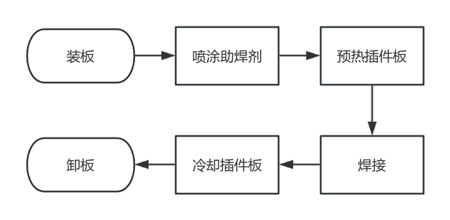

波峰焊的核心流程
‌1、装板
将插好元器件的电路板固定在传送链上,准备进入焊接流水线。
2、喷涂助焊剂
作用‌:助焊剂能清除引脚和焊盘表面的氧化物,防止高温下焊料与氧气反应生成SnO(氧化锡),避免虚焊,同时能降低焊料表面张力,帮助锡液更顺畅地漫流。
3、预热电路板
减少热冲击,避免电路板因突然升温而变形。提前挥发电路板上的水分和杂质,防止焊接时产生针孔或气孔。

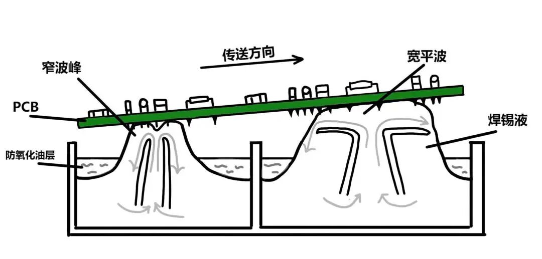

4、双波峰焊接
波峰焊通常采用“双波峰”设计,就像两道不同的波浪:
前波峰(扰流波)‌:像“沸腾的喷泉”,快速流动。
主要作用是冲刷掉器件引脚背后的“阴影效应”(助焊剂残留),确保焊点饱满,避免上锡不充分。
后波峰(缓平波)‌:“流淌的瀑布”,速度较慢。
主要作用是弥补前波峰的不足(如锡尖、少锡),让焊点更平整。
5‌、强制冷却插件板
主要作用是让焊点快速冷却凝固,避免热变形,焊料中的锡与焊盘上的铜反应,生成新的合金(熔核呈锥形),实现牢固连接。
6、卸板
将焊接完成的电路板从传送链上取下,进入下一道工序。
