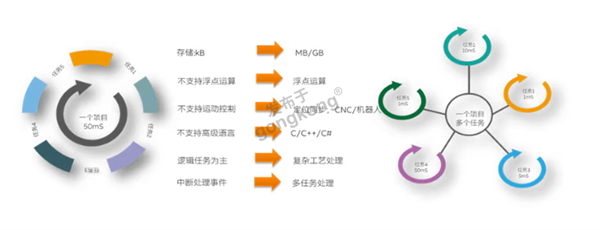

1-PLC的循环扫描 vs PCC的多任务方式
我还记得这是20年前,我们介绍PCC时用于和硬PLC进行比较的一张图,难得我居然还能找到20多年前的一个图。采用将不同任务分成不同周期进行分时处理-由操作系统为每个任务进行CPU/内存的资源调度。这是相对于传统的单循环扫描即,在一个大周期里包含了多个不同的任务。那时候PLC就可以做浮点运算(当时的MC68KCPU还有协处理器用于浮点运算)、将PLC的中断改为多任务各自用时间槽执行任务。

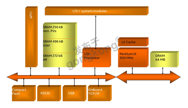

2- 2005系列的PLC的架构
2我们可以看到,其实,它的处理器采用Pentium III 500MHz+64MBDRAM+L2 Cache,包括SRAM用于数据存储,aPCI插槽用于通信卡的集成(Profibus/Profinet,CANopen,DeviceNet,Ethernet/IP,POWERLINK等)-板上集成了RS232USBTCP/IP的以太网。这个PLC其实早在2013年底就已经生命周期结束,已经淘汰了12年了。
因此,软PLC这个概念其实它都已经有了超过20年的实际运行历史,不仅是贝加莱的这个PLC,也包括其他主流厂商的PLC。因此某种意义来说,纯的硬件意义的PLC它已经的确是30-40年前的概念了。但这完全不影响现在大量的机器仍然在使用硬件的PLC。因此,我始终说的是,每个人都有自己的角色,以及适用场景。追求先进不是自动化行业的特色,而是追求经济性能否解决问题,每个人都有自己的定位,它适合干什么,它为了干什么而设计?

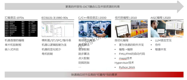

话题4:软件编程的演进
用高级语言编程,就是为了工艺控制算法的设计。而虚拟PLC则可以更多的使用AIGC编程,包括采用机器学习、深度学习来进行一些数据的聚类、学习处理。包括卷积神经网络CNN这些用于图形图像识别、缺陷分析的用途。AI的更擅长处理这些。
4-开发语言的演进
编程语言的演进,还有原因在于开放性-即,更为开放世界的资源,算法、函数、库,这都是为了降低复杂编程的成本。另一方面就是越来越多的任务集成,使得机器和产线的软件也变得更为复杂,如何快速的“搭建”应用软件系统这就是越来越偏向于模块、轻量化、复用这些编程方法像低代码编程就是“高内聚、低耦合”的模块来“配置”应用软件。
而到了AIGC编程就是直接用“语音交互”方式来提供需求给机器—AI智能体会去开发各种程序给你。包括你PDF里的一个公式也可以给你转化为一个代码供你调用。这就是要最终实现“软件的快速构造”,最终的终极目标,我猜就是你告诉需求,软件自动生成自动下载到不同的PLC。这就是为什么我后来发现MTP就成为了一个关键,如果所有自动化对象它统一的遵循MTP,那上位的程序可以统一接口的发给大家去执行。

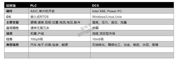

还有一个就是经常会有人问DCSPLC什么区别,这其实是两个世界。一般来说,DCS它其实工程组态和运行(Runtime)都是在Windows/Linux平台的。虽然因为风险隔离可能采用了不同的物理服务器实体,但其实在软件意义他们是相同的平台。但PLC的开发主机和运行主机是分离的你在Windows的电脑上开发了PLC程序你得物理意义下载到PLC实体,它独立运行在现场,有自己的系统引导、资源调度的操作系统,而且是这种“周期性”的操作系统和运行机制。
1-PLCDCS主要区别
PLC主要用于离散机器,为啥叫PLC,不就是因为PLC是逻辑,逻辑对应的是离散数学。在数学意义上而言,PLC的主要采样和运行参数都是离散值。比如逻辑、速度、位置、扭矩、时间,这些都是离散值。而DCS,就像我是化工测量仪表专业,我们入学老师就讲“四大参数”:温度、压力、液位、流量这是典型流程工业的核心参数,你发现没,它都是“连续值”。
从我个人的观点就是这两者是区分PLCDCS的关键。至于流程工业会用PLC,对于小型的装置来说,PLC也够。你说流程工业是不同于单机的比如,在流程工业不大用机器这个词,但“装置”它就是一个机器,只不过,像一个炼化厂,它就是“Machine is Factory”,机器即工厂。它集成了离散处理和流程控制。

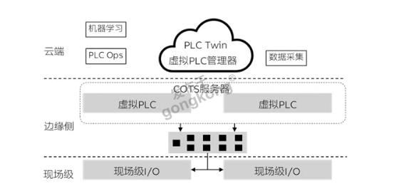

仔细想想,无论是SoftPLC还是虚拟PLC或者你称为云PLCAI PLC,反正你随便叫都可以。但是,这都能解释--其实你想“软件运行在哪里是不是都可以?”,比如PLC的任务它运行在一个嵌入式的实体上,还是一个PC上,或者一个服务器上,还是一个云端服务器上这重要吗?
包括早在10年前,我们有位同事在PLC上用AI算法写了个倒立摆,让那个自己学习参数去。还在瓦楞纸送纸上用遗传算法写参数学习。我当时的认知里,难道PLC也能干AI吗?后来这位同事说“那AI不就是一段程序吗?你用C写还是也用Python都可以写啊!”,只要它推理要求实时性不高,像我们这种ATOM的处理器的PLC它也可以处理。不行用个PCPC不够加个AI加速器,实在不行OPC UA发给云端你看,其实,有的是办法。
5-虚拟PLC的结构
你要是质疑它行不行-比如“确定性”能否保障?如果你能保障确定性,并且你的网络确保数据满足10-9次方的丢包率要求,达到100微秒甚至更低的刷新。其实,你在哪里跑都没关系,你就是把服务器部署在月亮上,你只要能做到这些我们说的,你就可以用。
做不到怎么办?那现场有各种应用,你就干个SCADA也行啊!这就叫“护城河”退而求其次的事我也能干。
总结就是:软PLC是为了解决传统硬PLC在算法设计方面的能力欠缺,虚拟PLC则是来自于对数据和AI的需求。

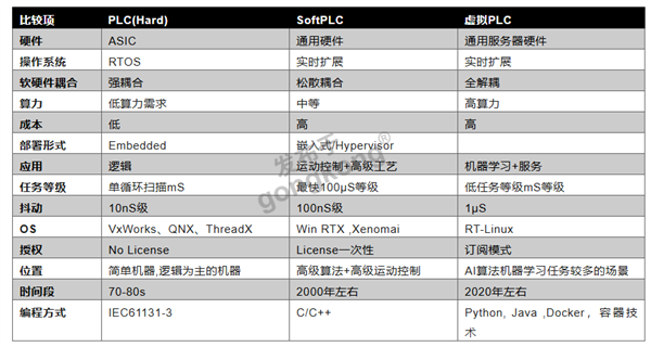

PLC、虚拟PLCSoftPLC的区别可以用一张表来表述。这个表我让KIMI帮我对比一下,我自己再添油加醋列出来的。
2-各个PLC的差异
虚拟PLC的核心意义在于“解耦”,这是一个典型的End User的需求。因为,在终端用户的视角,它希望一个与硬件独立、操作系统独立的控制系统,这样,它不受任何厂商的私有硬件或软件“绑定”。基本上,在End User视角来说都是这样的。其实,大厂也不一定愿意去支持这种,这会使得其在系统中缺乏“独特的垄断”,在欧洲。奥迪汽车的EC4PEdge-Cloud 4 Production)要求大厂也必须遵循这种“软硬件解耦”,大厂不得不去开发,否则就会损失奥迪这样的大客户。
