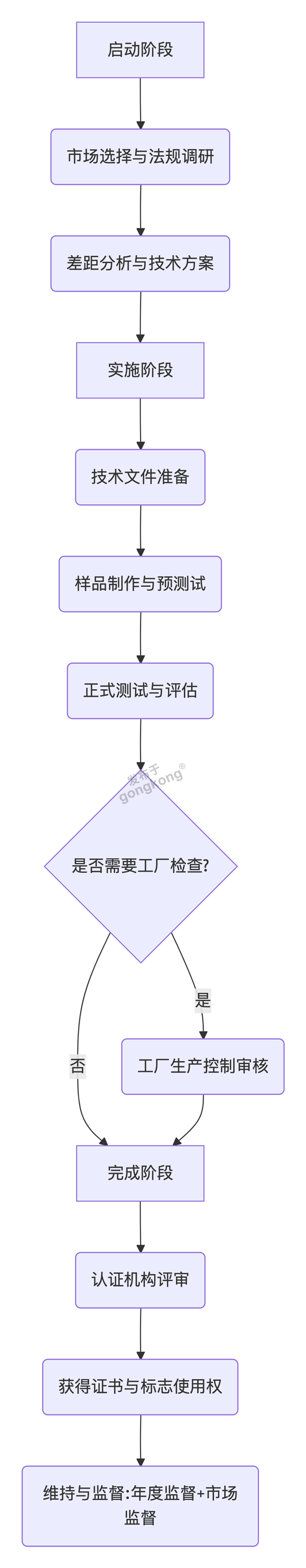

认证流程导航:从准备到证书的全周期管理
常州新维新总结的高效认证流程如下:
技术文件准备是认证的基础,也是企业最容易遇到困难的环节。一份完整的技术文件通常包括:
  • 产品描述与技术规格
  • 风险分析与评估报告
  • 符合性声明草案
  • 设计与制造图纸
  • 标准清单与符合性证据
  • 测试报告
  • 用户手册(必须包含安全说明、维护信息等)
常州新维新提供技术文件模板和编写指导,确保文件既完整又符合特定认证机构的要求格式。
