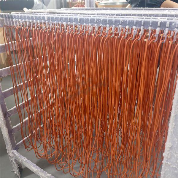

派瑞林涂层能显著增强硅橡胶类密封圈的自润滑性、耐腐蚀性涂层厚度精确到600到800纳米,不影响产品原有的柔韧性和尺寸有效提升自润滑降摩擦耐腐蚀防静电,使表面更光滑,防污、防粘附,沾染灰尘和纤维有效防止硅胶老化、劣化,大幅延长在恶劣环境中的使用寿命处理后的密封圈,酒精擦拭、反复拉拽都不会起膜掉膜。
作用方向
具体效果
带来的好处
提升密封与摩擦性能
增强密封效果,且随压力增加自动提高;提供干润滑性,稳定降低摩擦系数
减少泄漏风险,降低磨损、防止异响,使运动更顺滑。
增强防护与耐久性
提供优异的耐化学腐蚀(耐酸碱、溶剂)和耐摩擦能力
适应油污、化学品等恶劣环境,防止硅胶老化,延长使用寿命
提供全面屏障保护
形成致密无孔膜,有效防潮、防霉菌、防盐雾
在潮湿、盐雾等严苛环境下保持性能稳定。
附加特殊价值
膜层生物相容性佳(符合相关医疗标准),且绝缘性优越
适用于医疗器械、体内植入设备及需要绝缘的精密电子场合
