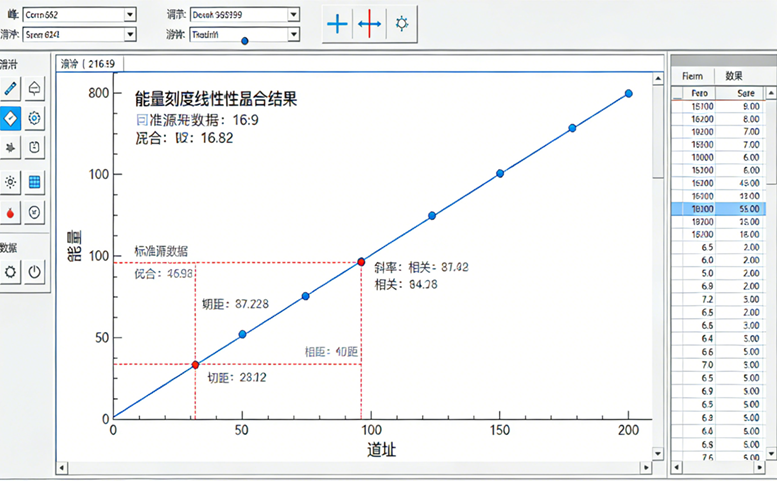

3. 能量刻度:
能量刻度的核心是建立道址(X)与能量(Y)的线性关系,为未知核素鉴别提供依据。系统采用 LabVIEW 的 “线性拟合” 函数,结合标准放射源实现高精度刻度:
  • 标定过程:选用\(^{137}\text{Cs}\)(662 keV,325 道)和\(^{60}\text{Co}\)(1173 keV,571 道;1332 keV,655 道)作为标准源,采集平滑后的能谱数据,提取 3 个全能峰的道址 - 能量对应关系;
  • LabVIEW 拟合实现:将道址数据存入 X 数组、能量数据存入 Y 数组,调用 “线性回归” 节点,基于最小二乘法自动计算斜率(α₁)和截距(α₀),最终得到能量刻度方程:\(Y=2.04X+0.52\),相关系数\(R=0.9998\);
  • 工程价值:刻度后道址 - 能量转换误差≤1 keV,满足工业级核素分析的精度要求,且拟合过程全程自动化,无需工程师手动计算,大幅减少人为误差。
