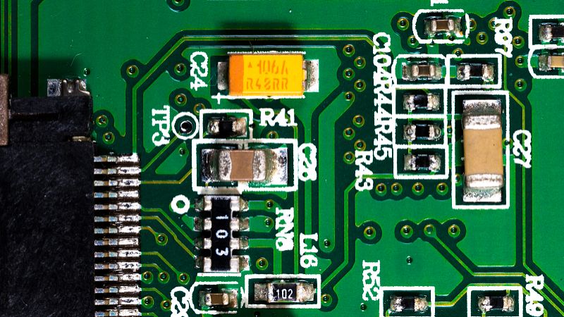

一、什么是AOI
AOI全称是(Automatic Optical Inspection),中文名称自动光学检测,,它的工作原理是通过光学检测对P
CB板进行扫描,通过机器内部的摄像头获取元器件与焊盘的加工信息,与数据库中的合格产品进行对比,从
而判断出PCB板是否存在不良。一般的不良现象有偏移、短路、空焊、漏焊、多锡少锡和反向等。经过AOI设
备的检测,基本可以排查出这些不良,保证PCBA产品质量。
二、AOI检测的基本流程
1、PCB板经过传送带,传输机器内部;
2、机器通过高清CCD摄像头自动扫描PCBA产品,采集图像;
3、测试的检测点与数据库中的合格的参数进行比较;
4、经过图像处理,检查出目标产品上是否有偏移、短路和漏装等缺陷;
5、通过显示器或自动标志把缺陷标示出来。
