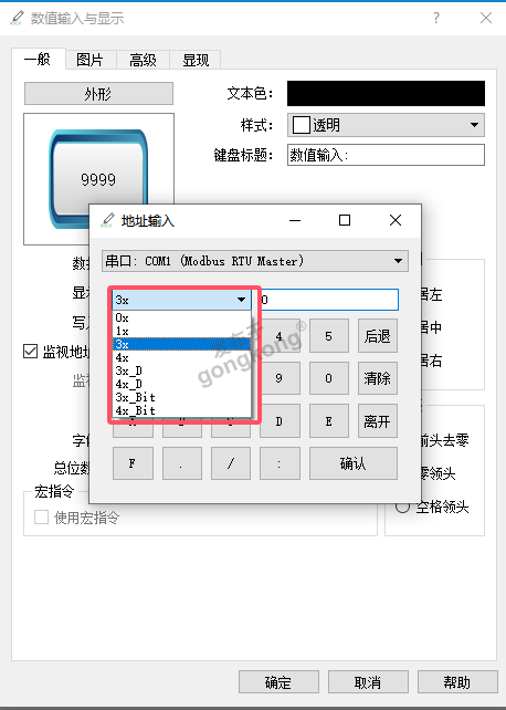

中达优控COM10X,1X,3X,4X,3X_D,4X_D,3X_BIT,4X_BIT分别是什么意思?

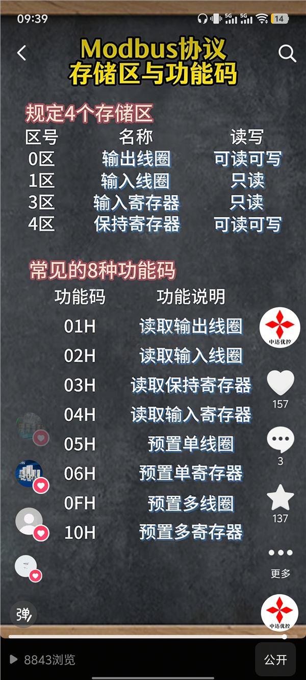

寄存器地址的标识符,用于区分不同类型的寄存器及其数据访问方式。
一、寄存器类型与代码含义
  1. 0X(线圈寄存器)
    • 功能:存储开关量输出信号(如继电器、电磁阀的通断状态)。
    • 数据类型:单bit(0或1),支持读写操作。
    • 应用场景:控制设备启停、指示灯开关等。
  2. 1X(离散输入寄存器)
    • 功能:存储开关量输入信号(如传感器、按钮的状态)。
    • 数据类型:单bit(0或1),只读。
  3. 3X(输入寄存器)
    • 功能:存储模拟量输入数据(如温度、压力传感器的实时值)。
    • 数据类型:16位整数(0-65535),只读。
  4. 4X(保持寄存器)
    • 功能:存储可读写的模拟量数据(如设定值、参数配置)。
    • 数据类型:16位整数,支持读写。

0X,1X,3X,4X,3X_D,4X_D Modbus标准协议,跟中达优控没有直接关系

0x 是一个可读可写的线圈设备类型(类似于PLC的DO输出点)。读该设备类型的位状态时,功能码为01H,写位状态时功能码为05H。
1x 是一个只读的触点设备类型(类似于PLC的DI输入点)。读位状态时的功能码为02H。
3x 是一个只读的模拟量设备类型(类似于PLC的AI模拟量)。读其数据时的功能码为04H。
4x是一个可读可写的数据寄存器设备类型(类似于PLC的AO数据寄存器)。当读其数据时功能码是03H,当写入数据的时候功能码是10H。
3x_bit 该设备类型支持的功能码与3x设备类型完全一致,不同之处是,3x是读数据,而3x_bit是读数据中的某一个bit的状态。
4x_bit 该设备类型支持的功能码与4x设备类型完全一致,不同之处是,4x是读数据,而4x_bit是读数据中的某一个bit的状态。
