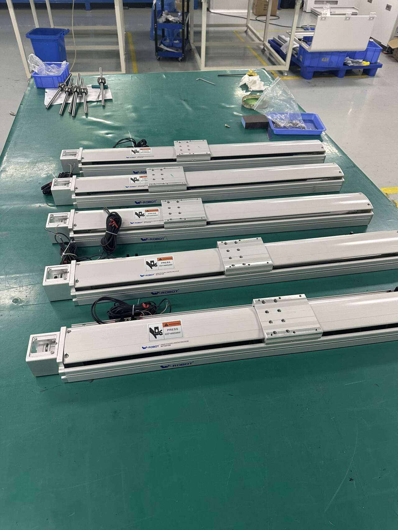

二、丝杆模组原理:适合精度优先的工艺轴
1. 工作方式概述
丝杆模组的核心是滚珠丝杆机构:
电机通过联轴器带动丝杆旋转,滚珠在螺母与丝杆之间循环滚动,把旋转运动转成直线运动。
滑台或工作台与螺母相连,因此会随螺母做精确位移。
在威洛博丝杆模组中,通常还会集成:
  • 直线导轨和滑块,用来承担载荷和提供导向;
  • 高强度铝型材或钢结构本体,提高刚性;
  • 行程开关、防护罩等附件,提升可靠性和维护便利。
2. 性能特点
  • 定位精度和重复定位精度表现出色,适合精细工艺;
  • 刚性好,推力大,适合带负载运动或配合气缸、夹爪等执行机构;
  • 在中短行程范围内效率较高,控制方式成熟;
  • 行程越长,丝杆临界转速和挠度影响越明显,高速下需注意共振与噪音。
3. 丝杆模组典型应用场景
围绕“丝杆模组原理”带来的高精度、高刚性特性,工程师通常会在以下场景使用丝杆模组:
  • 点胶、涂胶、高精度贴合工位的 Z 轴或 X/Y 轴;
  • 需要精准压装、锁附的工艺轴;
  • 激光打标、精密焊接、视觉定位平台;
  • 对重复定位要求较高的检测或量测平台。
当你的核心诉求是“落点要稳、定位要准”,并且行程不算特别长时,优先考虑威洛博丝杆模组通常更合适。

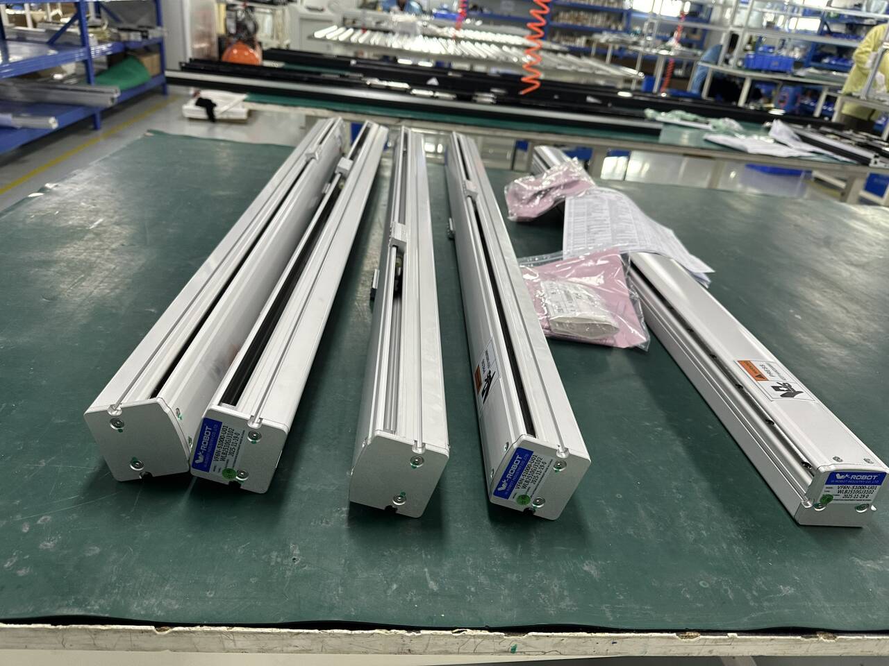

三、皮带模组工作方式与应用:长行程、高速度的搬运单元
1. 工作方式概述
皮带模组以内置同步带为传动主体:
  • 电机带动主动轮旋转;
  • 同步带与主动轮、从动轮啮合;
  • 安装在皮带上的滑块或连接件随皮带一同移动,从而实现直线运动。
威洛博皮带模组一般配合:
  • 直线导轨承载负荷并保证导向精度;
  • 铝型材本体提供结构支撑;
  • 多种安装孔位,方便做单轴或龙门平台。
2. 性能特点
  • 适合长行程,几百毫米到数米范围都能覆盖;
  • 线速度高,加减速响应快,节拍友好;
  • 噪音相对较低,运动平滑;
  • 结构简洁,维护方便,综合性价比较好;
  • 定位精度和刚性低于丝杆模组,更适合作为搬运和移载轴。
3. 皮带模组应用示例
基于以上特点,“皮带模组应用”通常集中在:
  • 上下料线、传送线上的 X 轴或搬运轴;
  • 视觉检测系统的工件快速移载;
  • 包装、印刷、喷码等高速往复运动机构;
  • 轻载物料搬运、物流分拣、仓储系统中的直线运动单元。
如果项目的首要目标是“行程长、速度快、节拍紧”,而对微米级精度要求不高,威洛博皮带模组会是更实用的选择。
