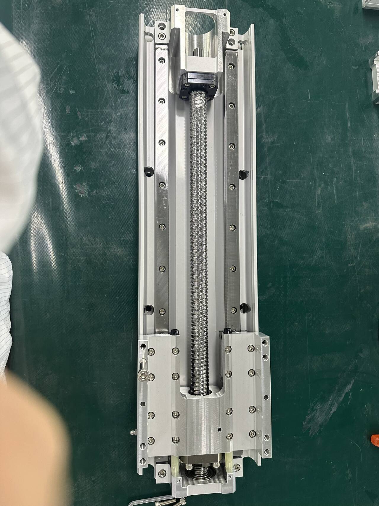

这篇文章,就按“拆机”的顺序,把一套常见的威洛博直线模组拆开来看:
每一个零件大致长什么样,在整套运动系统里承担什么角色,工程上该怎么理解它。
一、先看整体:威洛博直线模组到底由哪些部分组成?
以威洛博丝杆直线模组为例(如威洛博 VGTHVETH 等系列),典型结构可以概括为:
铝合金基座 / 外壳
威洛博直线模组
直线导轨 + 滑块
传动件(滚珠丝杆 / 同步带 / 直线电机推力组件)
丝杆支撑座与轴承单元
电机 + 联轴器 / 皮带轮
上平台(滑台板)
密封条、防尘罩、上盖板
传感器 / 限位开关 / 原点开关
电缆拖链与接线件
润滑通道、油嘴或油孔
不同系列的威洛博模组结构细节会有差别,但大体思路相近。
下面逐个拆开来看。
威洛博模组原件

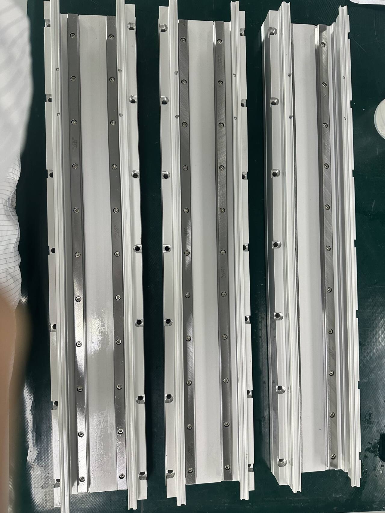

二、铝合金基座 / 外壳:所有零件的“地基”与“外骨骼”
在威洛博直线模组里,铝合金基座通常做成 U 型或箱型截面,一方面做承载,一方面也起到保护作用。
它主要解决几件事:
安装基准
提供与设备机架、托板连接的面和孔;
安装面加工质量直接影响导轨直线度和运动一致性。
刚性与振动
截面形状决定了在受力和加速时的变形程度;
对多轴组合(如 XY、XYZ、龙门结构)尤为关键。
防护与走线空间
全封闭结构(例如威洛博 VGTH 这类封闭式丝杆模组)中,外壳也承担了防尘、防碎屑、防飞溅液体的作用;
内部则为导轨、丝杆、线缆预留合理的布置空间。
看图纸时,基座不是“随便画一块铝”,而是关系到整体变形和维护空间的基础零件。
三、直线导轨 + 滑块:负责“走直线”和“抗弯、抗扭”
直线导轨(导轨+滑块)是威洛博直线模组的“轨道系统”,主要用途是:
让滑台在指定方向上平稳移动,并承受来自工件和工艺的各种力。
它承担的任务包括:
提供直线运动导向
保证运动路径的直线度和平面度;
减少运动过程中的偏摆、扭动。
承载与刚性
滑块内部循环滚珠,在多个方向上承受力矩(上下、左右、翻转等);
双导轨结构更有利于提高扭转方向的刚性和抗振能力。
摩擦与寿命
滚动摩擦系数小,配合合适润滑可以保持较稳定的运动阻力;
导轨的预紧、精度等级、润滑方式都会直接影响模组表现。
在很多资料中,直线导轨被单独作为一个大类产品,这也是威洛博直线模组里极为重要的一部分。
威洛博直线模组配件

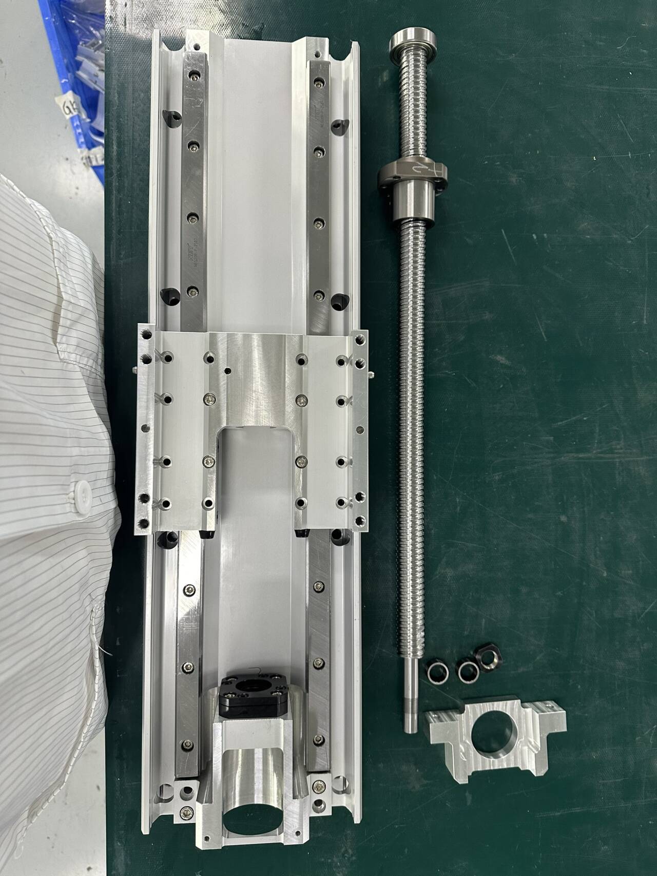

四、传动件:把电机的转动变成直线位移
1. 滚珠丝杆(威洛博丝杆模组)
滚珠丝杆的工作原理,是利用螺纹与滚珠的循环,将电机的旋转转化为滑台的直线运动。
主要作用:
提供轴向推力与定位能力;
通过螺距控制每一圈对应的行程;
通过预紧控制轴向间隙,配合导轨完成定位。
2. 同步带(威洛博皮带模组
同步带传动形式中,电机通过皮带轮驱动皮带运动,滑台随皮带一起往复。
特点:
行程可以做得较长,节拍响应好;
结构简洁,适合中长行程、搬运类工位。
3. 直线电机推力模块(威洛博直线电机模组
威洛博直驱模组中,直线电机本身就是动力机构,省去了中间的丝杆或皮带,推力直接作用于滑台。
更适合高节拍、多段插补、轨迹连续的应用;
对导轨直线度和刚性要求较高。
对工程师来说,传动件决定“怎么动”“能跑到什么速度”“能承受怎样的工作制度”。
五、丝杆支撑座与轴承单元:让丝杆转得平稳、不抖
在威洛博丝杆模组两端,通常可以看到带法兰或方形的支撑座,内部是组合轴承或专用支撑单元。
它们的作用主要有:
固定丝杆轴向位置
一端多为固定支撑(带轴向预紧),另一端为支撑端;
控制丝杆的轴向窜动,保持传动稳定。
承受旋转时的径向和轴向载荷
防止丝杆在高速旋转时产生明显摆动;
对临界转速、噪音和寿命都有影响。
提供径向刚性
适当的轴承配置可以配合丝杆螺距实现可靠的推力输出。
许多丝杆模组运行噪音和振动问题,往往与支撑座的刚性、加工、装配状态有关。
