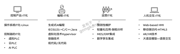

现在在自动化圈的AI的浓度实在太高了,但凡你不谈AI就感觉不年轻了,或者不高级了。而且,原来IT圈的那种“华而不实”的风气也正在自动化圈弥漫。因为你听,现在也是那股子“IT黑话”诸如“赋能”、“解耦”、“轻量化”、“技术民主化”、“闭环”、“降本增效”、“技术底座”、对齐颗粒度以前,自动化它是一个“自下而上”构建应用解决方案的行业,现在IT这种“自上而下”的也正在成为一种必然。自动化行业的IT化看来是无法阻挡,从底层操作系统、到通信、服务、业务模式都开始显著的IT化了。
1-正在IT化的几个显著标志

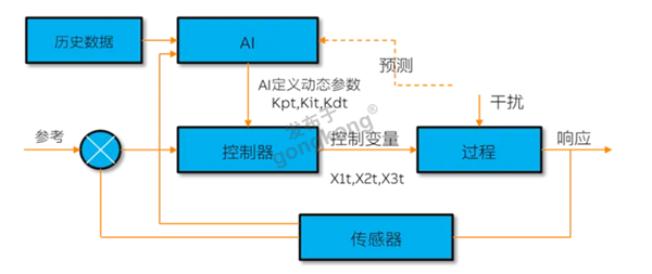

很多在OT端的专家认为AI是不能用于控制的,基于AI来进行控制的想法,其实都不是很靠谱,比如下面这张图,是我根据之前对AI在控制技术的发展上的一个总结。当时给N博士看,回答是“这玩意根本就没法用,只是在理论意义上”我不难理解,毕竟这个离散机器而言,它也不允许你这么直接的在线给它干这个-出点事算谁的?
2-控制理论中对于AI的应用结构
主要是AI的这个不确定性给出的是不是靠谱谁也不知道的。

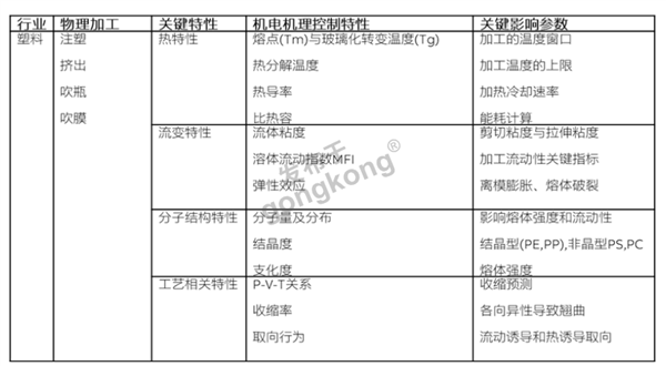

1-聚合物成型中的材料加工影响因素
在表1中,是KIMI帮我总结的关于聚合物成型工作中的机电机理与控制特性,包括热特性,即,熔点与玻璃化的温度(Tg)、热分解温度(上限)。流变特性-流变这个词我大概在20年前就听朋友讲过。工艺相关特性-P-V-T的关系,这些都是在加工过程中需要考虑的。

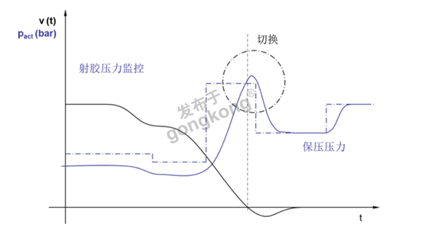

例如注塑机控制,在我们实际的控制中,有一些量是可测的,并且他们是强因果性的。像熔体温度熔胶和螺杆挤出的各段温区检测与控制、模温,这些都会影响冷却和聚合物结晶的速度。比如压力控制,像保压压力它会用来补偿熔体在模腔内的收缩二次压力,背压则提供塑化过程中阻止熔体汇流的阻力,它会影响塑化质量与停留时间。而注塑速度则会影响熔体进入模腔的线速度,它又与熔接痕与取向相关这个通过流量阀来控制。射胶和保压压力切换,它需要根据机器本身的特性进行设计实现这种多个压力PID调节。
3-射胶与保压压力切换
在注塑机行业,做自动化你就得了解这些特性,即,针对不同的塑料颗粒,他们的这些物理关键参数是不同的,包括整个注塑过程所需温度、压力、时间都是不同的。这些都是通过长时间的工程积累来实现的在机器的控制中,预设了针对不同的产品规格、材料、容积等的组合配置。

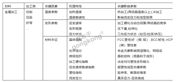

2-金属加工中的关键机理与影响因素
实际上,在我看来有时候我们讲机床行业,它的很多问题并非指的是这个机床的加工,而是指对材料本身特性的理解,以及对其有效监测、控制的Know-How。当然,在很多行业,这些都依赖于工程积累形成了工业软件比如弹簧的折弯,对于不同材料、节距、轮廓、直径等进行的回弹补偿量这个“量”究竟是多少,在对于固定产品类可以通过测试来实现。

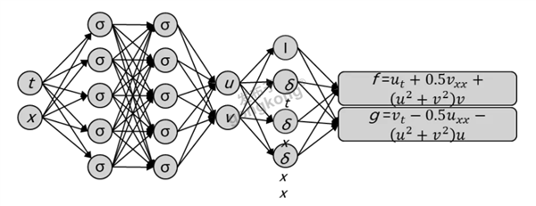

图5-PINN物理约束神经网络
现在比较热的PINN在实际应用中也要注意优化冲突、空间冲突、因果律违反等系列问题。里面还是有很多陷阱的,能够掌握物理与数据方法的各自特点才能更好的配置采样、清洗数据、权重分配等诸多问题。
