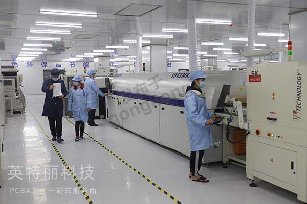

SMT贴片生产线上有很多设备,而不同生产线则需要安放不同的设备,半自动SMT生产线需要半自动锡膏印刷机,贴片机,接驳台,回流焊;全自动SMT生产线需要自动上板机,全自动锡膏印刷机,贴片机,回流焊,接驳台等这些常见的设备之外,比半自动SMT生产还多了AOI检测设备,自动下板机等,还有一些辅助用的钢网、锡炉、加热炉、电烙铁、清洗设备等等。
今天我们就来简单的介绍一下,SMT生产线上那些常见的设备吧。
