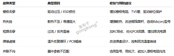

一、常见故障类型分类
在实际应用中,MOSFET 的典型失效类型包括:
短路失效(D-S导通):漏源极间电阻近似为零,多由过压击穿或热失控导致;
开路失效:器件内部焊线断裂或硅片烧蚀,无法导通;
漏电/性能退化:静态漏电流升高,开关损耗增加;
栅极损伤:EAS 或 ESD 造成栅氧层击穿,导致栅极驱动异常;
热击穿或封装炭化:散热不良或PCB铜箔脱焊导致。

三、故障原因分析与修复建议
