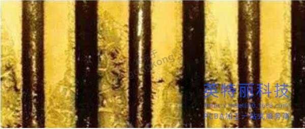

1、外观和电气性能要求

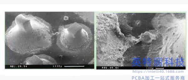

污染物对PCBA最直观的影响是PCBA的外观如果在高温潮湿环境中放置或使用,可能会有吸湿和残留物变白。由于无引线芯片、微型BGA、芯片级封装(CSP)和0201元件在元件中的广泛使用,元件与电路板之间的距离正在缩小,电路板的尺寸越来越小,组装密度越来越大。事实上,如果卤化物隐藏在元件下方或根本无法清洁,局部清洁可能会由于卤化物的释放而导致灾难性后果。这也会导致枝晶生长,从而导致短路。离子污染物清洗不当会导致很多问题:表面电阻低、腐蚀、导电表面残留物会在电路板表面形成树枝状分布(树枝晶),导致电路局部短路
对军用电子设备可靠性的主要威胁是锡须和金属互化物这个问题一直存在锡须和金属互化物最终会导致短路。在潮湿的环境和有电的情况下,如果组件上有太多的离子污染,可能会导致问题。例如,由于电解锡晶须的生长、导体的腐蚀或绝缘电阻的降低,电路板上的接线将短路
非离子污染物清洗不当也会引起一系列问题可能导致电路板掩模附着力差,接插件的引脚接触不良,物理干扰差,保形涂层对运动部件和插头附着力差。同时,非离子污染物也可能包裹其中的离子污染物,并可能包裹和带入其他残留物和其他有害物质。这些都是不容忽视的问题。
