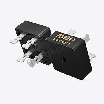

MDD辰达半导体 桥堆(Bridge Rectifier)是电源电路中最基础也是最关键的整流器件,它负责将交流电(AC)转换为直流电(DC),为后级电路提供稳定的电源。然而在长期的客户应用中,FAE 常常接到反馈:电源输出异常、波形畸变或设备无法启动。经排查后发现,根本原因多是桥堆出现了开路失效或单向导通的问题。这类故障虽然常见,但诊断难度较大,若处理不当可能导致整机电源系统反复损坏。
