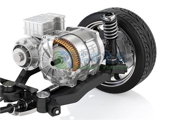

在现代汽车行业蓬勃发展的浪潮中,优化零部件的性能已成为提升整车可靠性、效率与耐久性的关键。推力垫圈作为汽车传动系统中的关键基础元件,其核心作用在于承受轴向推力载荷、管理摩擦磨损并确保旋转部件的精确对齐,其性能直接影响到传动系统的高效、平稳与稳定运行。
一、聚酰亚胺(PI)作为一种高性能工程塑料为应对现代汽车传动系统的高扭矩、高转速、轻量化和微润滑趋势提供了理想的解决方案。
1、热稳定性
PI聚酰亚胺耐高温,适用于车辆发动机和传动系统在高负载下产生的热量。它能保证推力清洗机在高温环境中稳定运行,防止推力垫圈因高温变形或失效,确保车辆传动系统正常运行。
2、耐磨性
在20,000 rpm的高速测试中,自动变速箱油用于磨损和摩擦测试。结果表明,PI制成的推力垫圈未见明显磨损,而金属垫圈出现卡住现象。PI推力垫圈能有效减少磨损,延长垫圈寿命,减少更换频率,提升车辆可靠性和耐用性。
3、轻量化设计
PI密度比金属低,有助于车辆轻量化设计。它的自润滑性能确保在有限润滑下也能正常工作,满足汽车对紧凑和轻量化的需求,并保证推力垫圈在低润滑条件下的正常运行,减少磨损和故障。

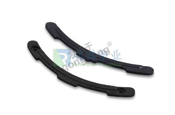

二、聚酰亚胺(PI)推力垫圈高温注塑成型技术要点
注塑成型PI推力垫圈需在360℃以上高温进行,PI材料熔体粘度高、流动性差,易发生充填不足和银纹。材料对水分极为敏感,微量水分会导致气泡和性能下降。注塑生产时应采用耐高温注塑机和专用螺杆,并对原料进行深度烘干。模具应选用耐热钢材,并优化冷却、浇口和排气设计。宜控制注塑温度在360℃左右、保压压力在120-150MPa,以提高流动性并减少缺陷。成型后需进行退火释放应力处理,改善力学性能。
瑞璐塑业为保障大批量生产中产品质量的一致性,利用注塑工艺周期短、适于全自动化连续生产的优势,通过建立完善的成型工艺体系和严格的生产标准,显著提高生产效率和产能,满足行业大规模量产的需求。同时,依托注塑成型可一次性制造形状复杂、高精度、无二次加工的特点,实现了从原料至成品交付的全流程数字化管控,大幅减少材料浪费,降低成本,有效确保产品质量一致性并降低不良品率。
采用注塑成型PI推力垫圈能带来高效率、高材料利用率、优异产品性能和良好一致性的优势,不仅能满足高性能要求,还能通过轻量化和集成设计带来综合成本效益,为未来汽车的传动系统提供更可靠、更高效、更轻量的核心部件解决方案。
