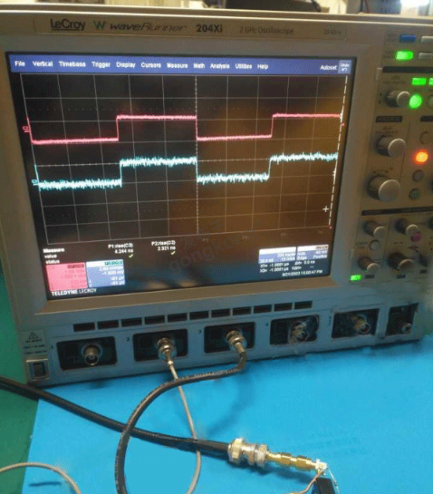

电气性能测试:使用高精度的万用表、示波器等仪器,测量焊接后的同轴分流器的电阻值,确保其与标称值相符,偏差在允许范围内。同时,通过示波器观察在不同频率、电流下分流器输出的电压信号,验证其线性度与精度,确保能准确反映被测电路的电流情况。
频率特性测试:利用信号发生器产生高频信号,输入到焊接有同轴分流器的电路中,通过检测电路分析分流器在不同频率下的响应特性,验证其带宽是否满足设计要求,是否在高频下仍能保持良好的性能。
三、应用场景
1.功率器件测试:在 IGBT、SiC、GaN 等功率器件的双脉冲测试中,同轴分流器焊接在测试电路中,能精准捕捉器件导通 / 关断瞬态电流波形,为 Id 参数测量及动态特性分析提供可靠数据,助力功率器件的研发与性能优化。
