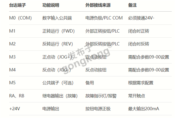

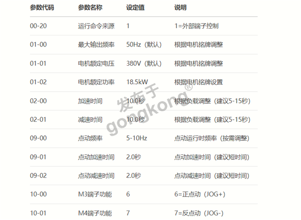

伦茨变频器18.5kw更换台达变频器vfd185v43a-2,要求是正转,正点,反点,求端子接线图与相关参数调整

可参考伦茨改台达 VFD185V43A-2:正转接 DI1,正点 DI2,反点 DI3,COM 接公共端。设 P00-02=1,P02-01=1,P02-02=2,P02-03=3。

接线端子没有m1,m2,m3,m4,m5,只有ML1,ML2,ML3,ML4,ML4,ML5,ML6
