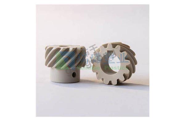

斜齿轮是一种齿面呈螺旋状排列的齿轮,与传统的直齿轮相比,其独特的螺旋结构使齿轮在啮合时接触面积更大,传动更加平稳,同时有效降低了运行噪音。这种设计不仅提高了传动效率,还延长了齿轮的使用寿命,因此在精密机械、汽车工业、化工设备等领域得到广泛应用。然而,斜齿轮的制造工艺也更为复杂,对材料性能和加工工艺都提出了更高要求
