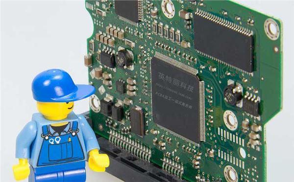

SMT贴片时元器件的检测技巧有哪些?
电子设备的核心是电路板,而电路板则是由各种类型的电子元器件大量组合而成,如果设备发生故障或者出现短路,大部分会出现在电子元器件失效或者损坏引起的。今天英特丽研发人员就给大家带来一些正确的元器件的检测技巧。
