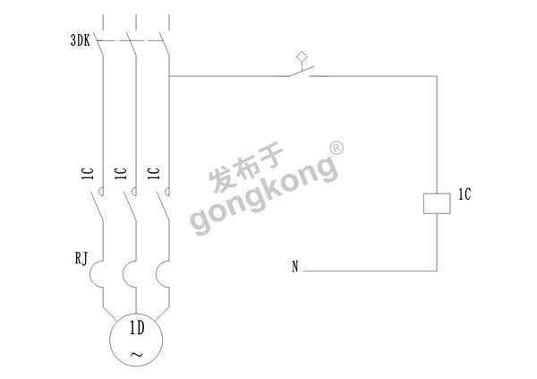

前端时间给物业维修设备,偶然发现人家接的浮球液位开关是这样情况:
.png
实际上这样控制也可以,浮球浮起来自动抽水,待水落到一定水位,浮球开关断开

这样可能就是启停频繁一些
