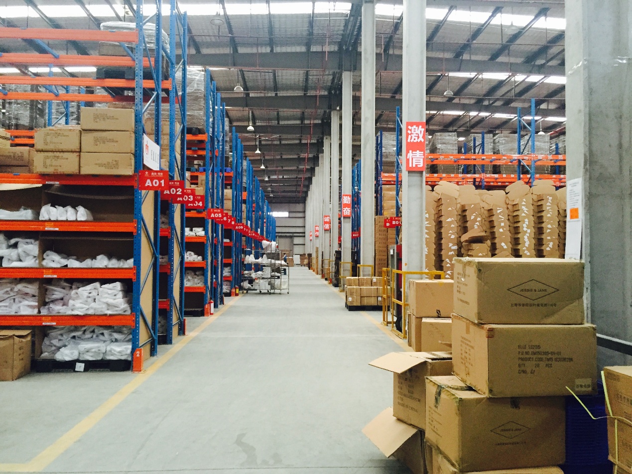

该电商仓储中心占地面积约5000平方米,主要处理中小件商品的存储与分拣。升级前,仓储系统由以下设备组成:
· 入库输送线:采用西门子SMARTS7-200CPUSR30PLC控制,负责商品扫码、称重与缓存
· 自动分拣机:采用西门子S7-1200CPU1214CDC/DC/DCPLC控制,实现商品按目的地分拣
· 出库conveyor系统:采用西门子SMARTS7-200CPUSR20PLC控制,完成商品打包前的输送
· 监控系统:采用组态王KingView7.5开发,通过串口服务器采集设备数据
· 操作终端:采用威纶通MT8102iE触摸屏(入库区)和昆仑通态TPC1061Ti触摸屏(出库区)
系统升级的核心需求是实现三大区域设备的协同控制:当入库输送线检测到商品信息后,需实时将数据传输至分拣机PLC,确保分拣策略动态调整;同时,出库系统需根据分拣完成信号启动相应的输送流程。由于原有S7-200PLC无法直接与S7-1200PLC进行以太网通讯,各设备间的数据交互依赖人工调度,导致日均处理量仅能达到8000件,远不能满足业务增长需求。

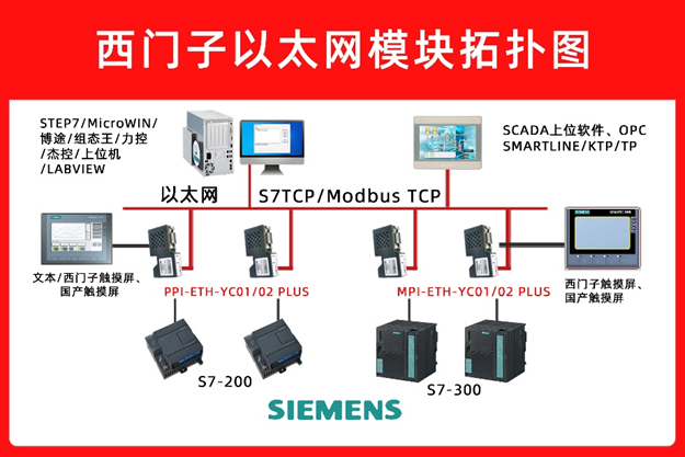

升级后的系统架构引入了3台远创智控PPI-ETH-YC01Plus模块,分别部署在入库、出库的S7-200PLC控制柜中。模块通过9针D型接口与S7-200PLC的PPI通讯口连接,以太网口接入车间局域网,实现了:
1. S7-200PLC与S7-1200PLC的实时数据交互
2. 上位机通过以太网直接访问所有PLC的运行数据
3. 原有触摸屏通过模块的9针扩展口保持正常通讯(无需更换驱动)

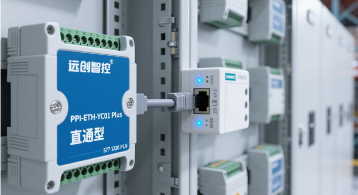

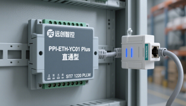

1. S7-200与通讯模块连接:
远创智控PPI-ETH-YC01Plus模块的9针母头通过原装西门子PPI电缆(6ES7901-3CB30-0XA0)与S7-200PLC的9针口连接,模块供电采用DC24V,与PLC共用开关电源,确保电位一致。
2. 以太网网络架构:
所有PPI-ETH-YC01Plus模块的RJ45网口通过超五类工业以太网电缆接入华为交换机,S7-1200PLC的PROFINET网口同样接入该交换机,形成星型网络拓扑。交换机与上位机工控机通过光纤收发器连接,保障数据传输稳定性。
3. 触摸屏连接方案:
威纶通触摸屏通过额外的PPI电缆连接至入库区PPI-ETH-YC01Plus模块的9针扩展口(模块支持一进一出双串口设计),昆仑通态触摸屏采用相同方式连接至出库区模块,无需修改触摸屏驱动程序,保持原有组态配置。
