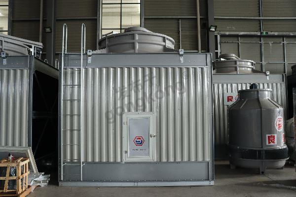

冷却塔水飘出,通常称为“飘水”或“飞溅损失”,是指在冷却塔运行过程中,由于气流作用,部分小水滴被带出冷却塔外的现象。这种情况不仅浪费水资源,还可能对周围环境造成影响。以下是一些解决飘水问题的方法:
1. 安装或优化收水器
安装高效收水器:高质量的收水器能够有效地捕捉并回收大部分被气流带走的小水滴,减少飘水量。
检查现有收水器的状态:如果已安装收水器但仍然存在飘水现象,可能是由于收水器损坏或者设计不合理导致的。此时应考虑更换或重新设计收水器。
2. 调整风机操作
调整风机速度:过高的风速会增加飘水的风险。通过调节风机的速度(如使用变频器),可以在保证冷却效果的同时减少飘水。
改变风机叶片角度:适当调整风机叶片的角度也可能有助于减少飘水现象。
3. 改进喷淋系统
优化喷嘴布局和流量:确保喷嘴布局合理,水流均匀分布,避免局部区域水流过大造成的飞溅。
使用低飘水型喷嘴:选择专门设计用于减少飘水的喷嘴类型。
4. 增加挡水板
在冷却塔内部或出口处增设挡水板,可以帮助阻挡较大颗粒的水滴,进一步减少飘水。
5. 定期维护与清洁
定期清理填料:积聚在填料上的污垢会导致水流不均,增加飘水的可能性。定期清洗可以保持水流顺畅,减少飘水。
检查结构完整性:确保冷却塔各部件完好无损,任何破损都可能导致额外的飘水。
6. 环境因素考虑
如果冷却塔位于多风地区,可以考虑在其周围设置屏障来降低风速,从而减少飘水。
采取上述措施后,应该能有效减少冷却塔的飘水问题。不过,在实施具体解决方案前,最好先进行详细的现场调查以确定飘水的具体原因,这样才能针对性地解决问题。
